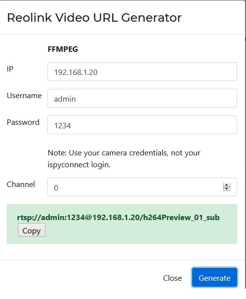

    Beim _sub stream bekomme ich zwar ein Bild aber das refresht sich ca. alle 3-4 Sekunden.
    Was ist damit ?

    @Ralla66
    Habe das Problem jetzt endlich lösen können!!
    Das Problem war das fehlende ffmpeg im Docker Container. Nachdem ich über die cmd das ffmpeg modul installiert habe stürzte auch der Adapter nicht mehr ab.
    Dort und da noch Anpassungen bei der URL und alles läuft perfekt!
    Danke euch nochmal für die Hilfe.

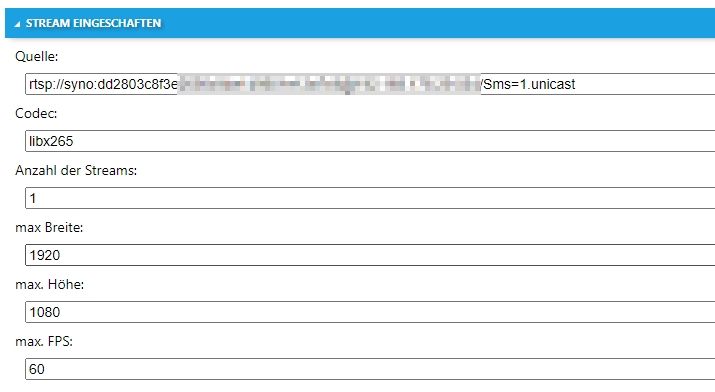

      @cynric10 :
      Könntest du noch sagen wie du es jetzt hinbekommen hast?
      Ich habe soweit alles geschafft. Die Kamera ist in Homekit zu sehen. Aber stockt extrem...Kannst du einmal deine Einstellungen teilen? Danke!

        Habe ich das richtig verstanden das du direkt den rtsp stream der Kamera in YAHKA eingestellt hast?

          @wendy2702 man kann den Stream den mal will verwenden.

            @el_malto Oha.... dann mal auf den direkten Kamerastream umstellen und Motioneye entlasten.
            Mal sehen ob das mit meinen HikVision und Trendnet klappt.

              el_malto
              schrieb am zuletzt editiert von el_malto
              #26
              @wendy2702 müsste so gehen. Dafür wird ja ffmpeg installiert. Das übernimmt dann die Umwandlung. Ist bei MotionEye ja genau das gleiche. Da wird auch ffmpeg zum Umwandeln verwendet. Wenn du den MotionEye Stream nimmst, würde das Video so zwei mal durch ffmpeg geschickt werden.
