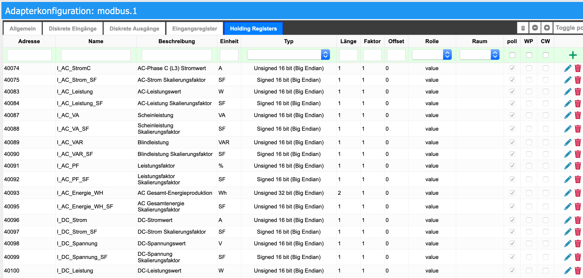

      Wichtig! Trotz der Tatsache, dass bei mir der Energiezähler erfolgreich installiert wurde und mir mein Solarteur mitgeteilt hat, dass alles korrekt funktioniert war bei mir Modbus TCP nicht aktiviert. Darauf müsst ihr achten, sonst klappt keine Verbindung.
      Und noch was wichtiges! Wenn ihr nur die Verbindungseinstellungen vom Modbus im ioBroker konfiguriert habt und keine Daten, die ihr abrufen wollt, dann verbindet sich der Adapter auch nicht. Ich hab da ganz schön lange suchen müssen, bevor ich dazu eine Lösung hatte. Ich dachte immer, an meiner Konfiguration würde etwas nicht stimmen.
      Also richtet ihr mindestens eine Adresse unter Holding Register ein, die ihr abrufen wollt. Und bevor ihr das tut, schaut ihr erstmal in die dazugehörige SolarEdge Doku:
      Englisch (ist ausführlicher als die deutsche, ich verstehe nicht warum)
      Deutsch
      Ich beziehe mich jetzt an dieser Stelle mal auf die englische Dokumentation. Dort stehen ab der Seite 16 die erforderlichen Informationen.
      Auf der Seite 15 unten findet ihr aber noch eine weitere, wichtige Information, die ich bei mir leider überlesen (bzw. nicht verstanden hatte):
      The base Register Common Block is set to 40001 (MODBUS PLC address [base 1]) or 40000 (MODBUS Protocol Address [base 0]).
      In meinem Fall wird base 0 verwendet (fragt mich nicht warum und wieso) und das bedeutet, dass alle in der Doku stehenden Adressen um eins reduziert werden müssen.
      Beispiel:
      ID 40094 ist die gesamte, produzierte Energie in Wh und die muss dann im Modbus ioBroker die ID 40093 sein.
      Ihr müsst dann selbst entscheiden, welche Adressen ihr importieren möchtet und welche ihr nicht braucht.
      Hier hab ich euch mal meinen Export angehangen:

      Ab der Seite 16 unten findet ihr die Adressen des Wechselrichters und 19 die Adressen für Meter 1 (also den Energiemesser). Meter 2 und 3 sind bei mir nicht vorhanden.
      So sieht das ganze jetzt bei mir aus:
      Wenn ihr alles richtig gemacht habt, dann ist 1. Eure Modbus Instanz grün und ihr findet in den Objekten die ausgelesenen Werte.
