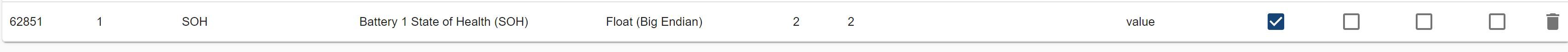

          Ich würde gerne den SOH des Akku abrufen.
          Register ist die F582 also umgerechnet 62850 +1 = 62851
          Wenn ich das Register mit einem Windows Tool abfrage bekomme ich auch eine Ausgabe.
          Wenn ich das in iobroker eingebe, kommt keine Ausgabe bzw. der Adapter wird nicht grün.
          Seht ihr meinen Fehler?
          lgBit

              ja, ich frage aktuell nur dieses Register.
              Im Log steht: Poll error count: 6 code: {"errorCode":131,"exceptionCode":2,"message":"ILLEGAL DATA ADDRESS"}
              Die Registeradresse F582 steht aber so bei Solaredge .

                  1 rauf / runter habe ich schon versucht - ohne Erfolg
                  Komisch ist das die Adresse über das Windows Modbus Toll einfach abgerufen werden kann.
                  Das steht in der Solaredge Anleitung:
                  Address Size R/W Name Type Units
                  E182 (F582) 2 R Battery 1 State of Health (SOH) Float32 N/A
                  Die E182 geht nicht, aber die F582 im Windows Tool.

                      bitwicht last edited by
                      Impot geht auch hier nicht.
                      Ich habe die aktuell Adapter Version v3.4.14 und hier scheint der Syntax anders zu sein.
                      Wenn ich es manuell eingebe bekommt es wieder keine Verbindung.

                            bitwicht last edited by bitwicht
                            Habe den Adapter neu installiert.
                            Die Register neu erstellt und den WR neu gestartet
                            Jetzt geht alles - auch die Batterie und ich bekomme alle Werte.
                            -komisch-
