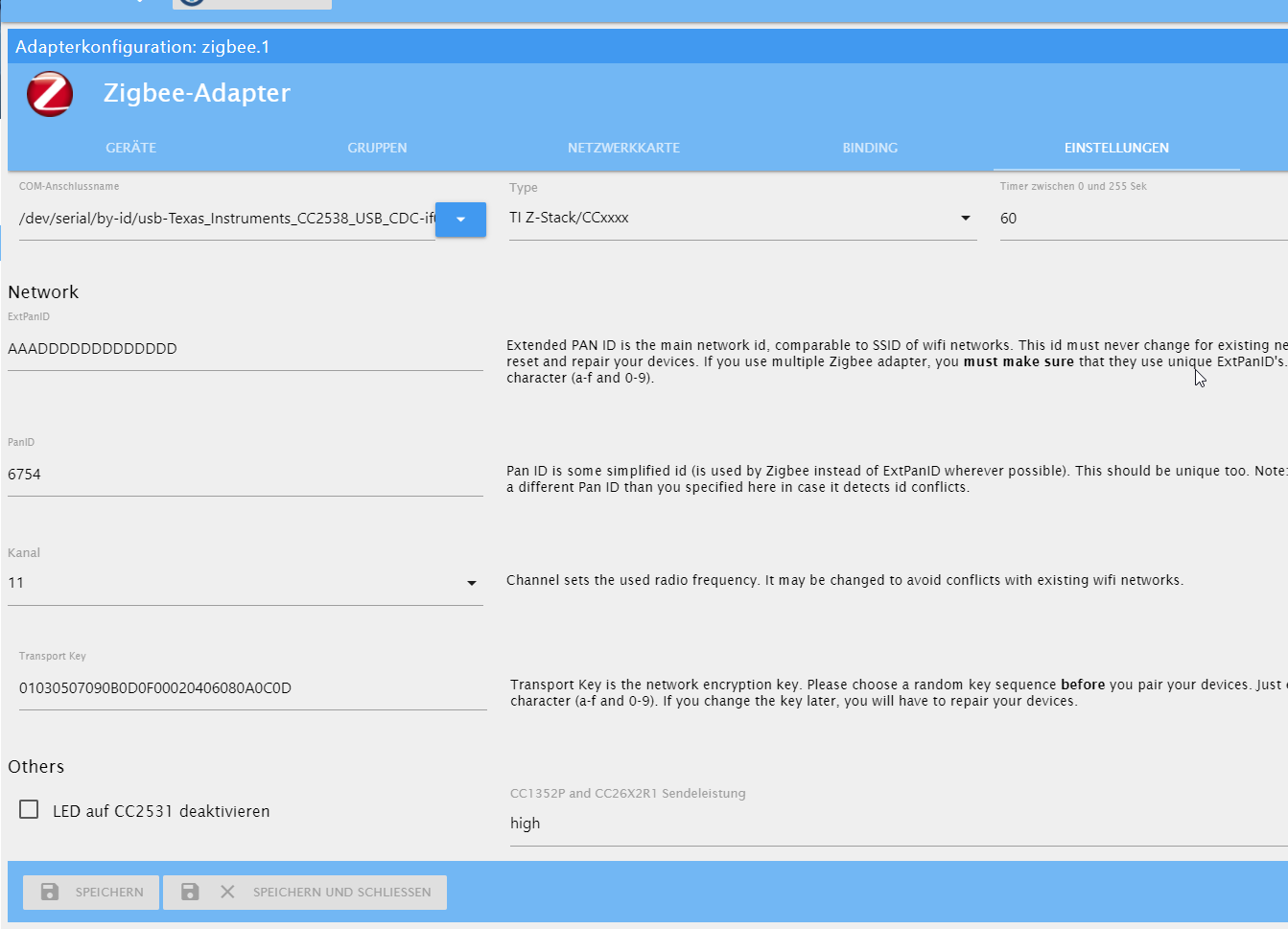

    Mein Iobroker läuft auf einem NUC. Der CC2538-Stick läuft auf einem PI4 bzw. ist dort eingesteckt.
    Wenn ich auf dem PI ls -l /dev(serial/by-id machen, bekomme ich folgendes:
    Adapter habe ich so konfiguriert:
    Im Log sehe ich immer folgende Einträge, Adapter ist nur gelb:
    Wenn ich den Stick direkt im NUC einstecke, hatte es funktioniert (/dev/ttyACM0)

      @uwe72 Version vom Zigbee-Adapter?

        @MCU 1.2.1
        vermutlich liegt es daran, da iobroker auf einem anderen Rechner liegt als der Stick (pi4) und /dev Verzeichnis nicht bekannt ist auf dem iobroker-Rechner?

          @uwe72 Iobroker-Adapter(zigbee) und Zigbee-Stick müssen in einem System sein! Entweder NUC oder PI4.

            @MCU Danke! Klingt logisch :-)
