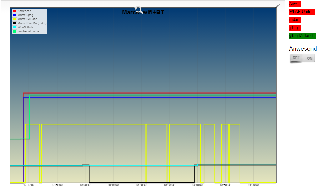

                        @Basti97 ich nutze verschiedene Systeme zur Anwesenheitserkennung:
                        zuverlässig funktioniert BT vom G-Tag am Schlüsselbund (blau) und GPS (grün). Der Schlüsselbund bleibt fix an einer Stelle. BT empfange ich mit dem Pi3 und dem Radar-Adapter.
                        Handy geht gut bei mir über den unifi-Adapter (türkis), aber Handy schalte ich nachts aus. Handy über radar geht weniger gut (schwarz).
                        BT über das Mi Band (gelb) geht nur solange ich in der Nähe des Empfängers bin.

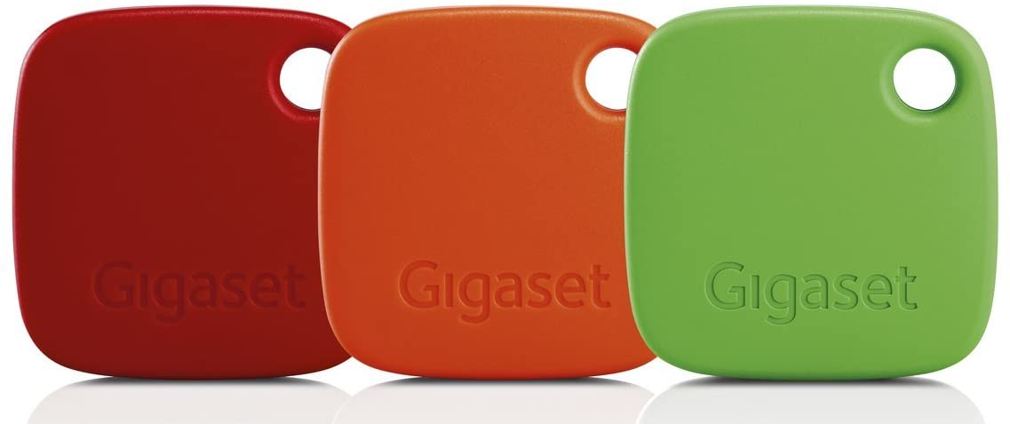

                          @lobomau
                          Wie funktioniert das genau mit dem g-tag am Schlüsselbund? Welchen Adapter nutzt du dafür und hast du jetzt einen BT dongle am pi3?

                            @lobomau said in stabile Anwesenheits/ Abwesenheitserkennung:
                            Auch mal ein Ansatz mit dem Mi Band. Wie sind denn da deine Erfahrungen bzgl Akkulaufzeit?
                            Und noch ne Frage GPS -> Meinst du Geo-Fencing ?

                              @Davut-Karabulut mit dem g-tag machst du nix außer Batterie einlegen. Schon schickt er ständig einmal pro Sekunde ein Signal los. Wenn ich nach Hause komme hänge ich den Schlüsselbund an die Haustür von innen. Der Pi3 ist ca. 8m entfernt. Der Pi3 hat von Haus aus BT installiert. Und dazu benutze ich den Radar2-Adapter.
                              @amg_666 das Mi Band hält bei mir ca. 2 Wochen wobei ich auch Schlafanalyse an hab.
                              GPS meine ich geofancing, genau und zwar über tasker (android) -> iot-Adapter -> places-Adapter.

                                    @lobomau Sag mal reden wir hier von G-Tag Beacon oder vom Gigaset Keeper oder funktioniert beides? Der G-Tag scheint ein Wegwerfprodukt und nicht für einen Akkuwechsel gedacht zu sein. Ist das richtig?

                                      @David-Froebus Gigaset G-tag Beacon. Die haben eine Knopfzelle mit 3V. Kann man einfach austauschen. Halten über ein halbes Jahr.
