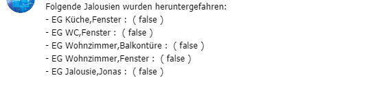

    Hallo, ich habe aus der Facebook Gruppe ein Script, was prinzipiell funktionier. Jedoch wird mir jeweils ein "Komma" zwischen den ausgegebenen Namen gemacht.
    Dies würde ich gerne noch weg haben.
    Eventuell weis jemand wie man dies noch entfernen kann.

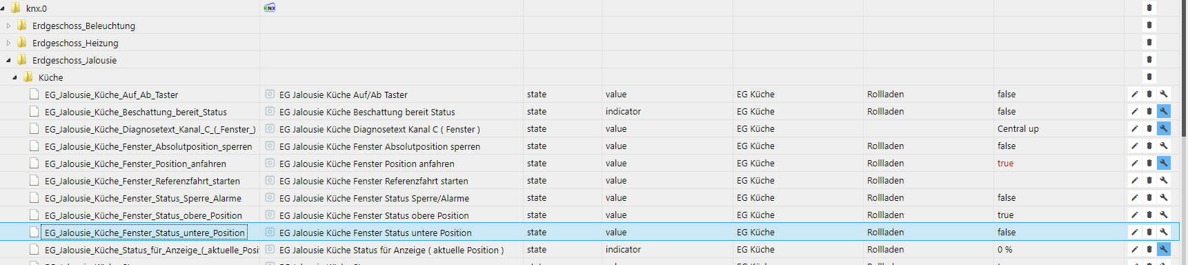

    So heißen die jeweiligen Datenpunkte, die per "ID´s von Selector" abgefragt werden:
    Und so sieht die Telegram Meldung aus, in der das besagte Komma zu sehen ist:

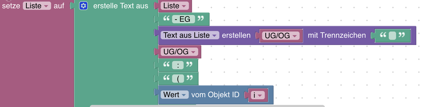

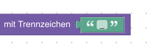

      mach mal da ein Leerzeichen rein, oder mach den Textbaustein weg und in das darunter liegende Feld das Komma durch ein Leerzeichen ersetzen.
      Oder exportiere mal Dein ganzes Blockly, der Vorschlag oben wäre jetzt eine "Vermutung"

        Funktioniert leider so nicht.
        Hier mal der Blockly Export:

          @dslraser sagte in Blockly Listen per Telegram schicken:
          @quorle

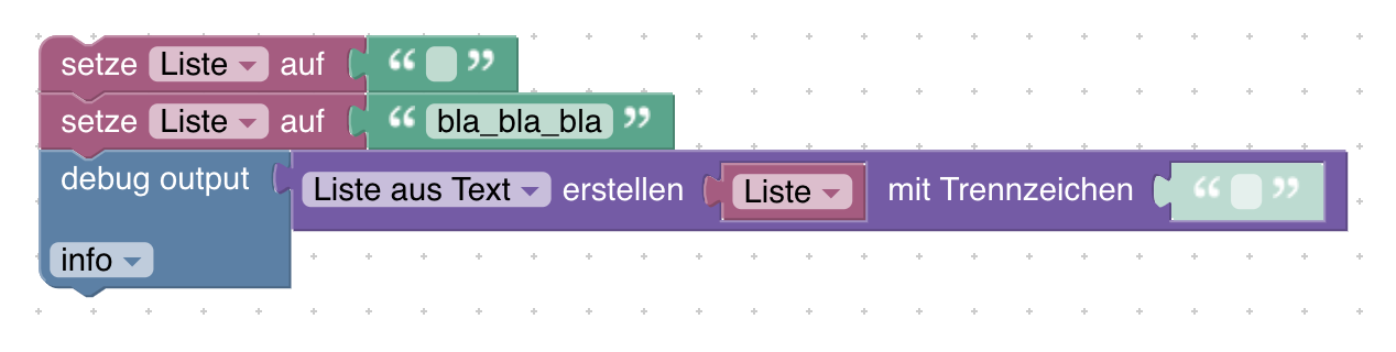

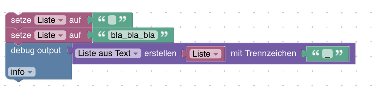

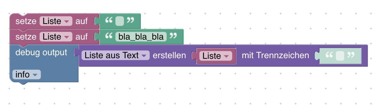

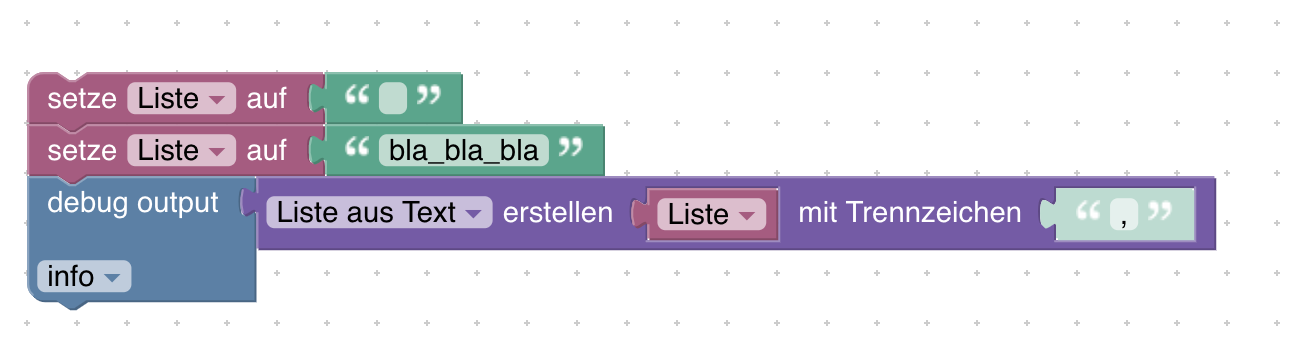

          dslraserD Offline
          dslraserD Offline
          dslraser
          @quorle
          30.10.2020, 12:06:58.783	[info ]: javascript.0 (3292) Stop script script.js.19_Test.Liste
          30.10.2020, 12:06:58.910	[info ]: javascript.0 (3292) Start javascript script.js.19_Test.Liste
          30.10.2020, 12:06:58.915	[info ]: javascript.0 (3292) script.js.19_Test.Liste: ['bla_bla_bla']
          30.10.2020, 12:06:58.915	[info ]: javascript.0 (3292) script.js.19_Test.Liste: registered 0 subscriptions and 0 schedules
          30.10.2020, 12:07:48.341	[info ]: javascript.0 (3292) Stop script script.js.19_Test.Liste
          30.10.2020, 12:07:48.545	[info ]: javascript.0 (3292) Start javascript script.js.19_Test.Liste
          30.10.2020, 12:07:48.549	[info ]: javascript.0 (3292) script.js.19_Test.Liste: ['bla','bla','bla']
          30.10.2020, 12:07:48.549	[info ]: javascript.0 (3292) script.js.19_Test.Liste: registered 0 subscriptions and 0 schedules
          EDIT: ohne was drinn (also auch ohne Leerzeichen
          30.10.2020, 12:11:36.280	[info ]: javascript.0 (3292) Stop script script.js.19_Test.Liste
          30.10.2020, 12:11:36.373	[info ]: javascript.0 (3292) Start javascript script.js.19_Test.Liste
          30.10.2020, 12:11:36.377	[info ]: javascript.0 (3292) script.js.19_Test.Liste: ['b','l','a','_','b','l','a','_','b','l','a']
          30.10.2020, 12:11:36.377	[info ]: javascript.0 (3292) script.js.19_Test.Liste: registered 0 subscriptions and 0 schedules
          Mit Leerzeichen drinn
          • Q quorle
            @quorle

            dslraserD Offline
            dslraserD Offline
            dslraser
            @quorle
            Probiere mal das und mache in das Textfeld ein Leerzeichen rein
            Q 1 Antwort Letzte Antwort
            • dslraserD dslraser
              @quorle
              Q Offline
              Q Offline
              quorle
              @quorle
              Es kann so einfach sein.
              Manchmal hat man wirklich eine Latte vorm Kopf.
              Vielen Dank für die Hilfe, nun funktioniert es.
