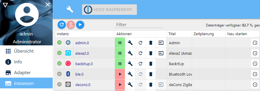

              @Semmy Mach mal einen (aussagekräftigen) Screenshot, mit ist nicht klar wo du da unterwegs bist.
              • S Semmy
                @Thomas-Braun Keine Meldungen im Logfile. Da war auch bis jetzt nie ein Uhrensymbol, und nun auf einmal bei allen Instanzen. Kann das mit der Uhrzeit zusammen hängen? Wie stellt man diese ein?
                @Semmy
                Sieht das bei dir so aus:
                Also die Spalte 'Zeitplanung' ist leer? Dann ist alles in Ordnung.
                S 1 Antwort Letzte Antwort
                  @Semmy
                  Semmy
                  @Thomas-Braun Ja, so sieht es aus, nur bei neu starten ist überall das Uhrensymbol
                  • S Semmy
                    @Semmy
                    Das ist ganz normal und schon 'immer' so gewesen.

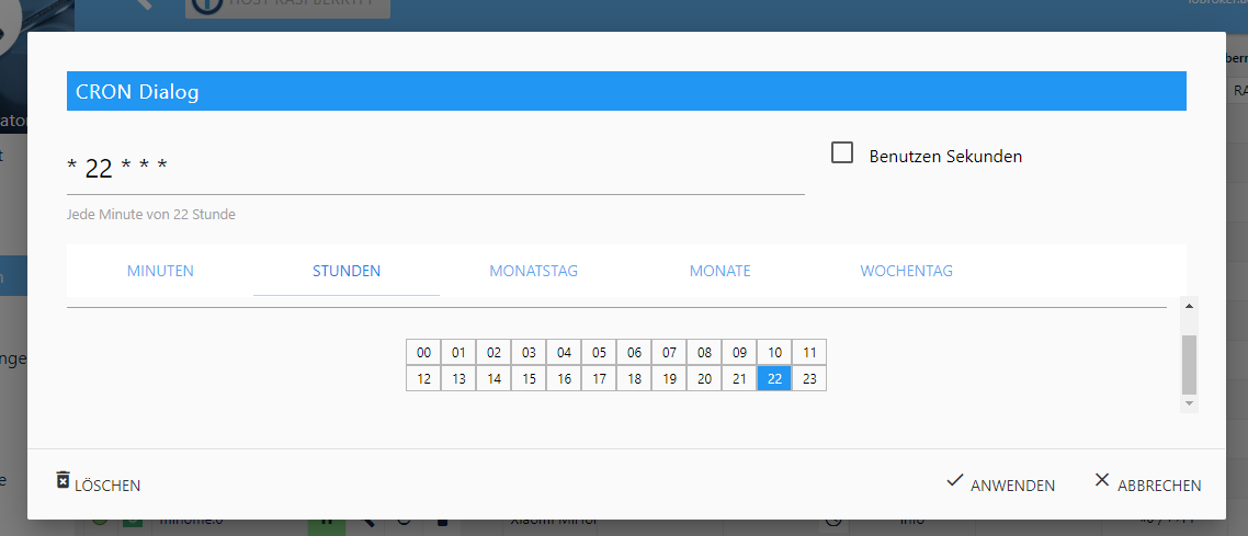

                      @Thomas-Braun Was muss eingestellt werden wenn ich z.B. Telegram jeden Tag einmal neustarten möchte?
                      • S Semmy

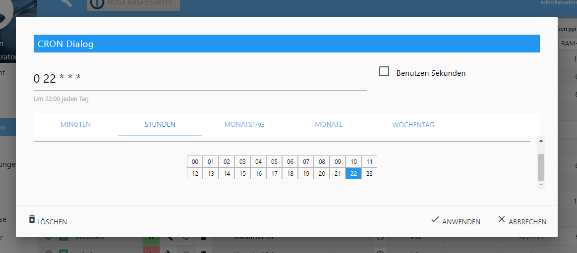

                        @Semmy
                        Startet um 22 Uhr neu.
                          @Semmy
                          @Thomas-Braun sagte:
                          Startet zwischen 22:00 Uhr und 22:59 Uhr jede Minute neu.
                            Oh, stimmt... Gerade zu schnell zusammengeklickt...
                            Aber @Semmy hat wohl gesehen wie es grundsätzlich geht.

                              Semmy
                              @Thomas-Braun Alles klar, war nur irritiert, nachdem ich auf das Uhrensymbol geklickt hatte, stand da jede Minute
