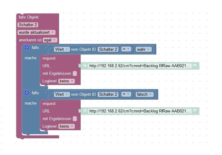

      @ici-ice
      man kann dies auch über ein blockly lösen - du machst einen eigenen datenpunkt und definierest im blockly, was bei true oder false auf den datenpunkt geschehen soll - die beiden rf befehle!
      im widget gehst du dann auf den datenpunkt und schaltest diesen - das blockly macht dann den rest
      ein beispiel von mir

          @Ralla66 und @liv-in-sky
          Vielen Dank für eure Hilfe. Da hab ich mich wohl zu sehr auf die Widgets versteift. Mit einem von euch beschriebenen Blockly funktioniert das einwandfrei :-)

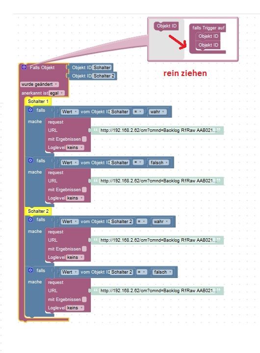

            Ralla66
            @ici-ice
            Tipp des Tages,
            so kannst du mehrere zusammenfügen.
            Erklärt sich von selbst.
