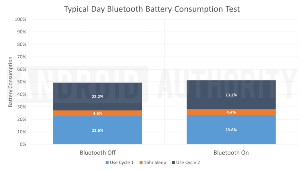

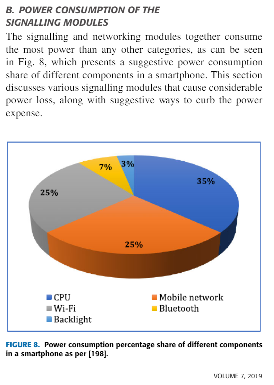

        @da_Woody
        Hast du eine Quelle dafür ?
        Meine Erfahrung und viele Tests sagen da nämlich eher das Gegenteil...
        Aber ich lerne gerne dazu...

          @Qlink kann sein das sich da was geändert hat. in den anfangszeiten war blauzahn sehr akkuhungrig.
          wie gesagt, bei mir ist beides immer eingeschalten und im normalfall hab ich am ende des tages nichtmal 50% des akkus verbraucht. allerdings gibts tage, da wirds am abend dann schon eng. woran es liegt hab ich noch nie rausgefunden. mein galaxy s10 hängt über nacht immer am rechner zum laden... bei längeren autofahrten natürlich auch. WLAN hotspot fürs android autoradio...
