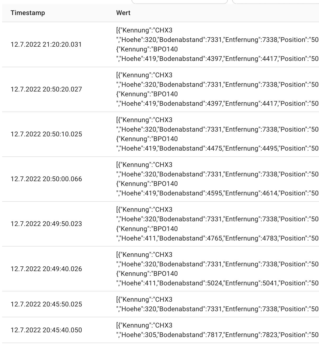

                                HomoranH Do not disturb
                                #50
                                @paul53 Danke!
                                Kam kurz eine Meldung mit Kennung of undefined.
                                Ist klar, da war der DP noch leer.
                                Jetzt steht was drin :flushed:
                                Mal sehn
                                EDIT:
                                Das JSON wächst!
                                jetzt merke ich was passiert.
                                Wie groß darf das werden?
                                bisher hatte ich für jede 10 Sekunden im Sektor etwas im DP, dies über history geloggt ergab die Tabelle.
                                Dort konnte ich über den Zeitfilter die gesuchten Flugzeuge finden, leider zu viele unnütze Einträge.
                                Wenn das JSON auch über zwei Jahre weiter wachsen darf, bräuchte ich noch den Timestamp von dem Eintrag.
                                Wenn nicht, brauche ich immer nur einen Eintrag (der alte müsste gelöscht werden), den ich über das Eventlist Widget zur Liste umbaue
                                Ich lass mir das mal durch den Kopf gehen.
                                EDIT2:
                                da stimmt was nicht :-(
                                    "Kennung": "XGO3KB  ",
                                    "Hoehe": 2377,
                                    "Bodenabstand": 10633,
                                    "Entfernung": 10895,
                                    "Position": "50.12345,6.12345"
                                    "Kennung": "GWI3XU  ",
                                    "Hoehe": 3520,
                                    "Bodenabstand": 45431,
                                    "Entfernung": 45567,
                                    "Position": "51.12345,7.12345"
                                    "Kennung": "CHX3    ",
                                    "Hoehe": 122,
                                    "Bodenabstand": 4400,

                                EDIT3:
                                Ich glaube ich hatte den neuen Teil an der falschen Stelle im Blockly eingefügt.
                                Ein Eurowings mit 340m Höhe über meinem Haus hätte ich gemerkt :-)
                                Ich hoffe ich hab es jetzt richtig
                                paul53P 1 Reply Last reply
                                  @paul53 Danke!
                                  Mal sehn
                                  EDIT:
                                  Das JSON wächst!
                                  EDIT2:
                                      "Hoehe": 2377,
                                      "Hoehe": 3520,
                                      "Kennung": "CHX3    ",
                                      "Hoehe": 122,
                                      "Entfernung": 4402,
                                      "Kennung": "EWG754  ",
                                      "Hoehe": 3231,
                                      "Bodenabstand": 43243,
                                      "Entfernung": 43364,
                                      "Kennung": "CXI7CD  ",
                                      "Hoehe": 4062,
                                      "Bodenabstand": 27839,
                                      "Entfernung": 28134,
                                      "Kennung": "EWG686  ",
                                      "Hoehe": 472,
                                      "Bodenabstand": 13704,
                                      "Entfernung": 13712,
                                      "Position": "50.12345,7.12345"
                                  EDIT3:
                                  #51

                                      @paul53 es scheint jetzt nach der richtigen Einordnung des neuen Teils zu laufen.
                                      im Verlauf sieht man gut was passiert
                                      erst kommt der ADAC Hubschrauber näher, dann der Polizeihubschrauber.
                                      1 Reply Last reply
