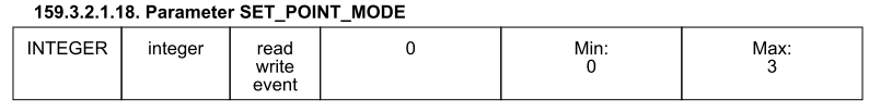

              Aus Doku HMIP zu eTRV:
              Welcher verwendet werden muss, weiß ich nicht, denn ich habe nur HM classic. Bei HM classic ist CONTROL_MODE "read only" und SET_POINT_MODE gibt es nicht.
