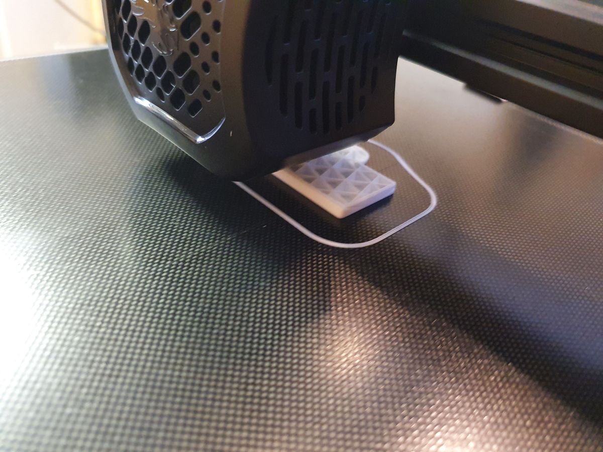

        hab ja auch andere "hobbies". grad einen ender3-v2 aufgebaut, der erste testdruck lööpt gerade...20201021_172411.jpg
