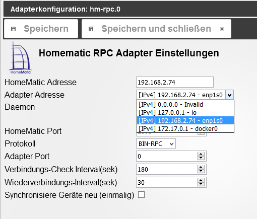

                  Wie geht es jetzt weiter, HomeMatic RPC Adapter starten.?
                  Hier die Einstellungen
                  Port ist 2001
                  Gruß NetFritz</error>

                    Wie geht es jetzt weiter, HomeMatic RPC Adapter starten.? `
                    Ich würde erst einmal das Gerät anlernen (z.B. mit dem Homematic Konfigurator).
                    @NetFritz:
                    Hier die Einstellungen `
                    Da rfd und und iobroker.hm-rpc auf dem gleichen Host laufen: Homematic Adresse: Local host (127.0.0.1) wählen.

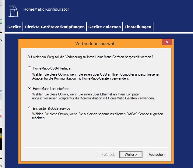

                      Das Anlernen scheint über der Konbfigurator nicht mehr zu gehen.
                      Habe im Homatic Forum gelesen das es für neue Geräte nicht mehr gehen soll.
                      Kann man die Geräte noch auf eine andere weise anlernen?
                      Gruß NetFritz
