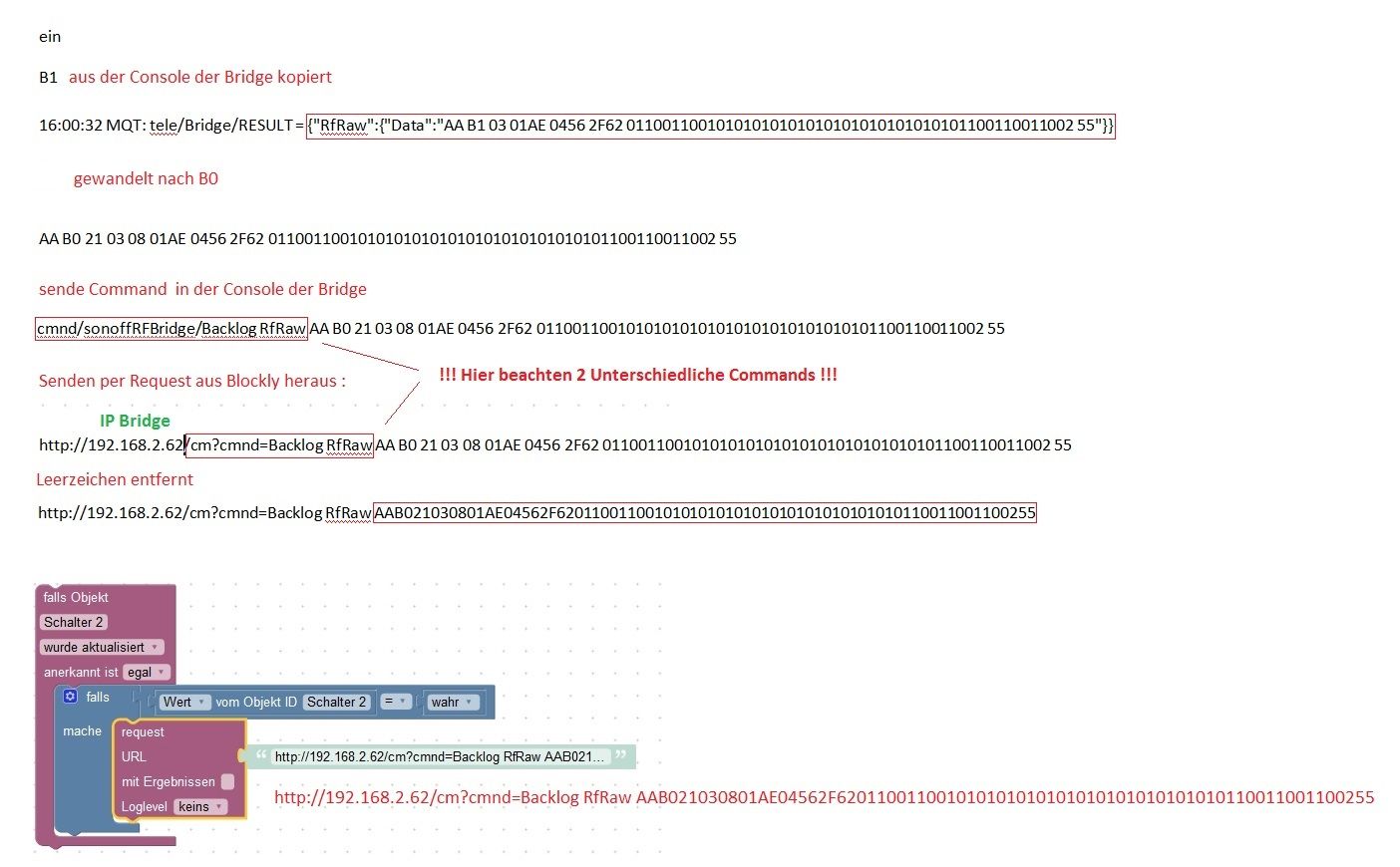

                      So habe mal getestet läuft. :-)
                      Kleine Anleitung im Bild, ist eigentlich selbst erklärend.
                      MQTT
                      cmnd/sonoffRFBridge/Backlog RfRaw dein Code
                      REQUEST
                      http://IP Bridge/cm?cmnd=Backlog RfRaw dein Code
                      Viel Spass.

                        @Ralla66
                        du bist der Beste! Vielen Dank - funktioniert wunderbar :-)
