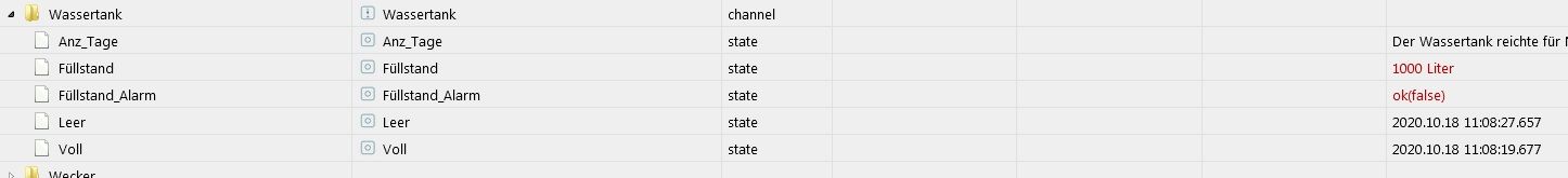

      Moin Leute
      Ich habe einen Wassertank von 1000 lt. Mittels Wemos D1 ermittle ich die Distanz der Wasseroberfläche zum Sensor SR04 und ermittle so den aktuellen Füllstand. das funktioniert soweit ohne Probleme.
      jetzt möchte ich die Anzahl Tage ermitteln zwischen voll und leer, damit ich abschätzen kann wie lange der Tank reicht.
      Wie könnte man das realisieren?

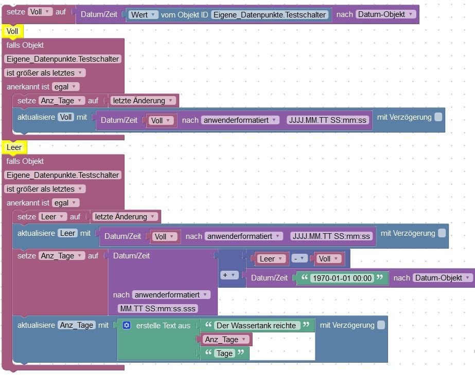

          @MCU
          Hy
          Ich versuche gerade das script zu erstellen, leider ckecke ich nicht, wie man mit Datum rechnen kann im blockly...
          Ich beschreibe im script über einen Testschalter true (später Wassertank voll) die Variable voll. Diesen Wert wird mir in den Datenpunkt Voll geschrieben, dasselbe mit dem Wert Leer. Das funktioniert soweit und ich sehe in den Datenpunkten das Datum und die Uhrzeit.
          Das script sieht folgendermassen aus:
          Log:
          11:08:11.468	info	javascript.0 (13638) Stop script script.js.common.Wassertank.Anz_Tage
          11:08:11.532	info	javascript.0 (13638) Start javascript script.js.common.Wassertank.Anz_Tage
          11:08:11.536	info	javascript.0 (13638) script.js.common.Wassertank.Anz_Tage: registered 1 subscription and 0 schedules
          11:08:27.658	warn	javascript.0 (13638) script.js.common.Wassertank.Anz_Tage: Der Wassertank reichte für NaN Tage
          Wie muss ich die Zeitvormatierung machen damit ich meine Tage, Stunden, Minuten, Sek. berechnet komme?

            @albi_63 sagte:
            Wir rechnet man allgemein mit Datums?
            Wenn man eine Zeit-Differenz berechnen will, muss man Anfang (Voll) und Ende (Leer) als Datum-Objekt speichern. Um diese Differenz Leer - Voll in ein beliebiges Zeit-Format zu konvertieren, muss man noch die Zeitzone berücksichtigen.
            Etwa so:
            • A
              albi_63 @paul53 last edited by
              Hy Paul
              Danke dir für deine Hilfe. Ich habe jetzt das script angepasst auf meinen Testschalter. Aber irgendwo sitzt der Hund.
              Das Log gibt mir bei Monat 1 und bei Tage auch die 1 raus.
              12:31:51.134	info	javascript.0 (13638) script.js.common.Wassertank.Anz_Tage: registered 1 subscription and 0 schedules
              12:32:44.520	warn	javascript.0 (13638) script.js.common.Wassertank.Anz_Tage: Der Wassertank reichte für 01.01 00:00:45 Tage Std: Min
              Anbei das script

                @albi_63
                Es sind einige Fehler enthalten. Habe mal korrigiert (Testschalter true = voll, false = leer):

                @albi_63 sagte in Anzahl Tage berechnen:
                Ja, das stimmt. Will man auch Tage mit übergeben, funktioniert die Konvertierung nicht, denn das Jahr beginnt mit dem 01.01. und nicht mit dem 00.00.

                  Hier eine Version, mit der Tage und Restzeit getrennt berechnet werden:

                      • A
                        Wie funktioniert das mit Spoiler oder Export? Coole Sache
                        • paul53
                          paul53 @albi_63 last edited by paul53
                          @albi_63 sagte:
                          Script:
                          Der Trigger funktioniert so nicht. Korrektur:
                           <variables>
                             <variable id="QyKrT,r/Z.uEZuB1cCk6">Voll</variable>
                             <variable id="S(r:dJ+2zJ_K^*ns[%8h">Leer</variable>
                             <variable id="}wmbN}pP_^UnXdMM~xr6">Anz_Tage</variable>
                             <variable id="qWVLn7Ak;m,K|)ybk+kg">Restzeit</variable>
                           </variables>
                           <block type="variables_set" id="-/BuYzQg0[woH]GqqkmV" x="38" y="38">
                             <field name="VAR" id="QyKrT,r/Z.uEZuB1cCk6">Voll</field>
                             <value name="VALUE">
                               <block type="convert_from_date" id="@E9qvt%M_zlAE|3|:Mj">
                                 <field name="OPTION">object</field>
                                   <block type="get_value" id="%g#U.;ImFrh34~Czzn%">
                                     <field name="OID">javascript.0.Eigene_Datenpunkte.Wassertank.Voll</field>
                                   </block>
                                 </value>
                               </block>
                             </value>
                             <next>
                               <block type="on" id="{55TC3}K4a@l:4$@M,U$">
                                 <field name="OID">sonoff.0.Wassertank/WemosD1.SR04_Distance</field>
                                 <statement name="STATEMENT">
                                   <block type="controls_if" id="jp{,^R.Vr7#:6PH_$dZ(">
                                     <value name="IF0">
                                       <block type="logic_operation" id="ZC1vr^8*rX!jy77q0luR">
                                         <field name="OP">AND</field>
                                         <value name="A">
                                           <block type="logic_compare" id="tP3HSdaED,eW3Th9bku">
                                             <field name="OP">LTE</field>
                                             <value name="A">
                                               <block type="on_source" id="^bnv/L~4N2zUJ/EOs{aK">
                                               </block>
                                             </value>
                                             <value name="B">
                                               <block type="math_number" id="]TnH[?LEi@ag6z/Pl:-">
                                                 <field name="NUM">21</field>
                                               </block>
                                             </value>
                                           </block>
                                         </value>
                                         <value name="B">
                                           <block type="logic_compare" id=".*-dan4oBu[5*I@Swff5">
                                             <field name="OP">GT</field>
                                             <value name="A">
                                               <block type="on_source" id="K$:D!0`Y2I%P.$-Nvb!?">
                                                 <field name="ATTR">oldState.val</field>
                                               </block>
                                             </value>
                                             <value name="B">
                                               <block type="math_number" id=":DII$nq|U6*;TH22X4D}">
                                               </block>
                                             </value>
                                           </block>
                                         </value>
                                       </block>
                                     </value>
                                     <statement name="DO0">
                                       <block type="variables_set" id="O=4X@^|$adiI^q*scv~3">
                                           <block type="on_source" id="7Wkmj?g:@4}?o%R~=J;X">
                                             <field name="ATTR">state.lc</field>
                                           </block>
                                         </value>
                                         <next>
                                           <block type="update" id="z^%m8=RBV218J=[!|/G">
                                               <block type="convert_from_date" id="aF.d{;oE?N|V.N^3O?Lg">
                                                 <mutation xmlns="http://www.w3.org/1999/xhtml" format="true" language="false"></mutation>
                                                 <field name="OPTION">custom</field>
                                                 <field name="FORMAT">JJJJ.MM.TT SS:mm:ss</field>
                                                   <block type="variables_get" id="WI:]LM3-YGa8s+:4zrRQ">
                                                   </block>
                                                 </value>
                                               </block>
                                             </value>
                                           </block>
                                         </next>
                                       </block>
                                     </statement>
                                     <next>
                                       <block type="controls_if" id="s3pcZMzD*9}%R6rGX9cs">
                                         <value name="IF0">
                                           <block type="logic_operation" id="fe]*DHUv|Be7@%1fTNWz">
                                             <value name="A">
                                               <block type="logic_compare" id="~@;s{nvZFR+h!nRAKGb8">
                                                 <field name="OP">GTE</field>
                                                 <value name="A">
                                                   <block type="on_source" id="gw5@LR7.5sA-$iT7pZX@">
                                                   </block>
                                                 </value>
                                                 <value name="B">
                                                   <block type="math_number" id="CaIX0%!CYQivKFqO~Ou(">
                                                     <field name="NUM">110</field>
                                                   </block>
                                                 </value>
                                               </block>
                                             </value>
                                             <value name="B">
                                               <block type="logic_compare" id="ti}P_tBRivXN/aNu:9Fw">
                                                 <field name="OP">LT</field>
                                                 <value name="A">
                                                   <block type="on_source" id=");aj?@zfWjF[:=/bW=:l">
                                                   </block>
                                                 </value>
                                                 <value name="B">
                                                   <block type="math_number" id="jjgusYbSD;6@-P;tl8K+">
                                                   </block>
                                                 </value>
                                               </block>
                                             </value>
                                           </block>
                                         </value>
                                           <block type="variables_set" id="gXHSbLd-*=_JDmNEl">
                                             <field name="VAR" id="S(r:dJ+2zJ_K^*ns[%8h">Leer</field>
                                               <block type="on_source" id="h[X6_8+8x[JCPy9DEq}">
                                               </block>
                                             </value>
                                             <next>
                                               <block type="update" id="[2[cL{Ua|eK:qZ^(CRoP">
                                                 <field name="OID">javascript.0.Eigene_Datenpunkte.Wassertank.Leer</field>
                                                   <block type="convert_from_date" id="QDIgRy%}5wUrj@3MMoW/">
                                                       <block type="variables_get" id="ECaK}:wet.T.pe:lBSi">
                                                       </block>
                                                     </value>
                                                   </block>
                                                 </value>
                                                 <next>
                                                   <block type="variables_set" id="b}sNlY!L7iE,_ER:h]1Y">
                                                     <field name="VAR" id="}wmbN}pP_^UnXdMM~xr6">Anz_Tage</field>
                                                       <block type="math_round" id="0nnYv?v$QA?..gN_X^#q">
                                                         <field name="OP">ROUNDDOWN</field>
                                                         <value name="NUM">
                                                           <shadow type="math_number" id="c5,$:16H1bT-cf+;moF:">
                                                             <field name="NUM">3.1</field>
                                                           </shadow>
                                                           <block type="math_arithmetic" id="o|Zy%2G/,HaU{)XJo?P" inline="false">
                                                             <field name="OP">DIVIDE</field>
                                                             <value name="A">
                                                               <shadow type="math_number" id=")suP~j2q)26gS7.9,{[">
                                                                 <field name="NUM">1</field>
                                                               </shadow>
                                                               <block type="math_arithmetic" id="]x!sFAc$XT$n}vik|^2E">
                                                                 <value name="A">
                                                                   <shadow type="math_number">
                                                                   </shadow>
                                                                   <block type="variables_get" id="}X5~oVvVh;LtbI;d(_0Q">
                                                                   </block>
                                                                 </value>
                                                                 <value name="B">
                                                                   </shadow>
                                                                   <block type="variables_get" id=":2JcyX$-f:2ocE;S)l5@">
                                                                   </block>
                                                                 </value>
                                                               </block>
                                                             </value>
                                                             <value name="B">
                                                               <shadow type="math_number" id="_-E7:Y6H*,,b5e3qdH}S">
                                                                 <field name="NUM">86400000</field>
                                                               </shadow>
                                                             </value>
                                                           </block>
                                                         </value>
                                                       </block>
                                                     </value>
                                                     <next>
                                                       <block type="variables_set" id="KBIKf2YRpM{:%#n?Q">
                                                         <field name="VAR" id="qWVLn7Ak;m,K|)ybk+kg">Restzeit</field>
                                                           <block type="math_arithmetic" id="BbO/)KNt2#)?|5=4J_+">
                                                             <value name="A">
                                                               <shadow type="math_number" id="4-GS=lP3h.#XLw.}c@@">
                                                               </shadow>
                                                               <block type="math_arithmetic" id="v)(k;?Zk!jW_S!PWI$Pt">
                                                                 <value name="A">
                                                                   <shadow type="math_number" id="Z,m#-rT3Xws-6F%Wby0">
                                                                   </shadow>
                                                                   <block type="variables_get" id="aq1P9afQZ(Gj7xacgg%S">
                                                                   </block>
                                                                 </value>
                                                                 <value name="B">
                                                                   <shadow type="math_number" id="c_D}!OO@RhR206Zi#qH">
                                                                   </shadow>
                                                                   <block type="variables_get" id="@=p=s3Xd@!0!AyDnwOR">
                                                                   </block>
                                                                 </value>
                                                               </block>
                                                             </value>
                                                             <value name="B">
                                                               <shadow type="math_number" id=",)dgsw$E3)c+,bbY[ls7">
                                                               </shadow>
                                                               <block type="math_arithmetic" id="|yhqib-MuvJYdFtP+!2t">
                                                                 <field name="OP">MULTIPLY</field>
                                                                 <value name="A">
                                                                   <shadow type="math_number" id="yN!fz~;Et7r6xD{=Wn3b">
                                                                   </shadow>
                                                                   <block type="variables_get" id="lmsK+|J1FexT+-BVgNK_">
                                                                   </block>
                                                                 </value>
                                                                 <value name="B">
                                                                   <shadow type="math_number" id="jq7@Dz?:VequK|F^;@si">
                                                                   </shadow>
                                                                 </value>
                                                               </block>
                                                             </value>
                                                           </block>
                                                         </value>
                                                         <next>
                                                           <block type="variables_set" id="@$to!AA:!3r)YTw(M8w@">
                                                               <block type="text_join" id=",_l}mgscm0WIlT(=)qA">
                                                                 <value name="ADD0">
                                                                   <block type="variables_get" id="Za[vF^ZYI8l|IL+e,Fx%">
                                                                   </block>
                                                                 </value>
                                                                 <value name="ADD1">
                                                                   <block type="text" id="orElMSg28TSabR{~Mq[">
                                                                     <field name="TEXT"> Tage </field>
                                                                   </block>
                                                                 </value>
                                                                 <value name="ADD2">
                                                                   <block type="convert_from_date" id="6U5O/X{y0dqn%u(Ut3_" inline="false">
                                                                     <field name="OPTION">hh:mm:ss</field>
                                                                       <block type="math_arithmetic" id="QW/i!vUXb*H@qfM;z;ci" inline="false">
                                                                         <field name="OP">ADD</field>
                                                                         <value name="A">
                                                                           <shadow type="math_number" id="VlPS%BH2i:Plhhh24mK^">
                                                                           </shadow>
                                                                           <block type="variables_get" id="%xcj_vFN#c.wmDHKTt">
                                                                           </block>
                                                                         </value>
                                                                         <value name="B">
                                                                           <shadow type="math_number" id="ae}2S1rscE%C]^fGP-{A">
                                                                           </shadow>
                                                                           <block type="convert_from_date" id="BS_@AFOR/~XqgA2Qo;h(" inline="false">
                                                                               <block type="text" id="B8[|sbLGSynC0]eae6jv">
                                                                                 <field name="TEXT">1970-01-01 00:00</field>
                                                                               </block>
                                                                             </value>

                          • A
                            So Paul
                            Jetzt habe ich alles so angepasst wie es sein muss. Habe das script mit dem SR04 Sensor getestet und, "oh staune", es klappt.
                            Du bist der Beste, tausend Dank 😇 🤗
                            Im Anhang noch das fertige script:
