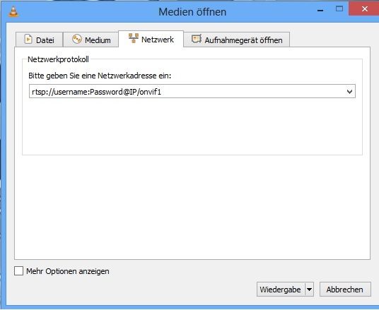

          Ralla66R Offline
          Ralla66R Offline
          Ralla66
          @Linguistix
          dann müsste das so sein :
          rtsp://username:Password@IP/onvif1
          testen kannst du den Stream mit dem VLC Player,
          L 1 Antwort Letzte Antwort

            L Offline
            L Offline
            Linguistix
            @Ralla66 also mein stream geht, welches Widget muss ich jetzt aber genau nehmen um es einbinden zu können und wo muss ich den link dann reinkopieren.

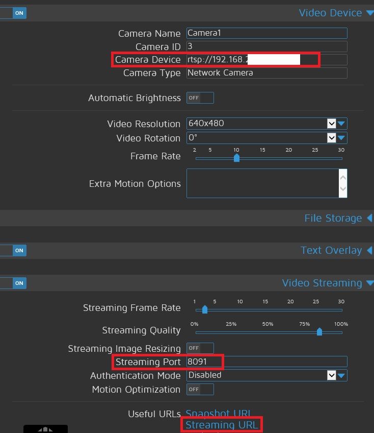

                      Ralla66
                      @Linguistix
                      Streaming Url zeigt die http URL an.
                      Teste den http Stream erst mit VLC Player dann in der Visu.
                      Erst Wege prüfen :-)

                        L Offline
                        L Offline
                        Linguistix
                        @Ralla66 der stream geht ja im VLC das klappt. Wo finde ich das Fenster was du gerade gepostet hast?

                            Ralla66R Offline
                            Ralla66R Offline
                            Ralla66
                            @Linguistix
                            der http Stream geht im VLC ?
                            Motioneye Einstellung der einzelnen Cams.
                            Port nimm einen den IOBroker ´nicht belegt.

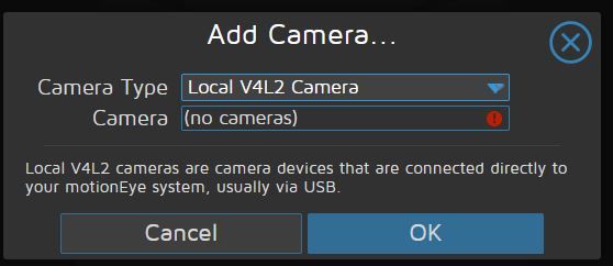

                              L Offline
                              L Offline
                              Linguistix
                              @Ralla66 ja der stream geht ich kann kein device hinzufügen in der app.
                              Bei Hostname gebe ich doch die IP an oder muss da der streamlink rein?

                                  L Offline
                                  L Offline
                                  Linguistix
                                  @Ralla66 motioneye fürs handy oder vertausche ich da jetzt etwas

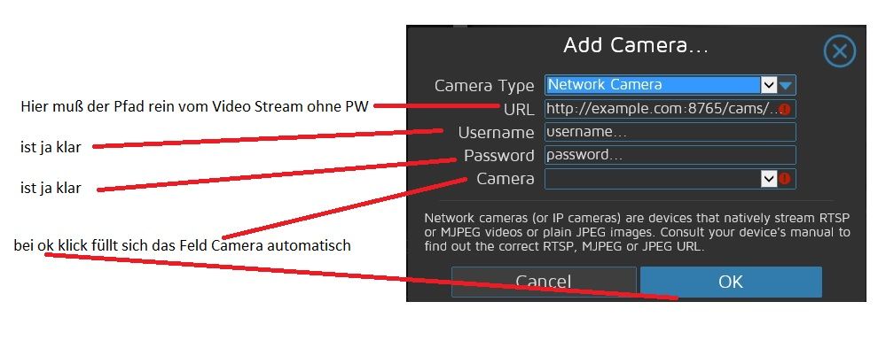

                                    Ralla66R Offline
                                    Ralla66R Offline
                                    Ralla66
                                    @Linguistix
                                    vertauscht, Motioneye für Linux, ist bei mir auf einem extra PI.
                                    L 2 Antworten Letzte Antwort
