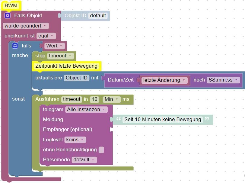

          Vorschlag:

            @Felsdrache sagte:
            erfassen möchte wann eine Bewegung stattgefunden hat und wenn eine Zeit X abgelaufen ist ich informiert werden möchte.
            Vorschlag:
            F Offline
            F Offline
            Felsdrache
            @paul53 Was wären dann die Variable Wert ?
            Mich interesiert primär warum ich keine Möglichkeit finde den Zeitstempel des Aktor vom aktuellen Zeitstempels abzuziehen und daraus die Zeit seit der letzten Aktion zu berechnen
            • F Felsdrache
              @Felsdrache sagte:
              Das ist eine Eigenschaft des Trigger-Datenpunktes (unter "Trigger").
              @Felsdrache sagte in Zeit seit der letzten Akutalisierung:
              Dazu müsste der aktuelle Zeitstempel zyklisch ermittelt werden, z.B. in einem Intervall.
