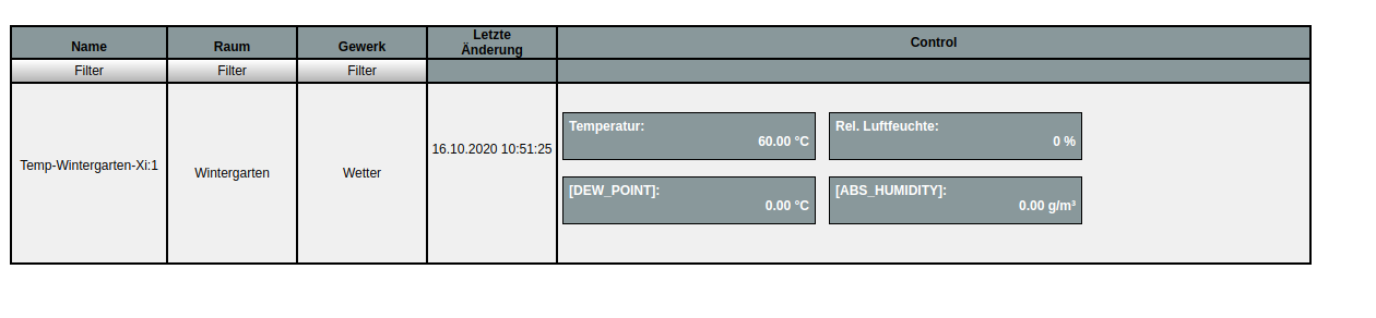

    ich versuche jetzt schon seit Stunden, komme aber immer zum selben Ergebniss.
    Die Datenpunkte werden nicht richtig an ioBroker übertragen.
    Ich ab schon diverses probiert.
    So sieht es im ioBroker aus:
    Was hab ich übersehen? Egal was ich mache immer das selbe Ergebniss

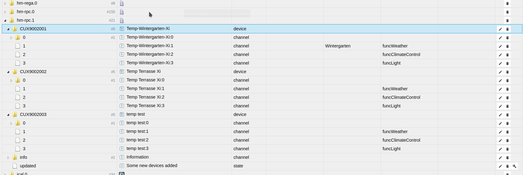

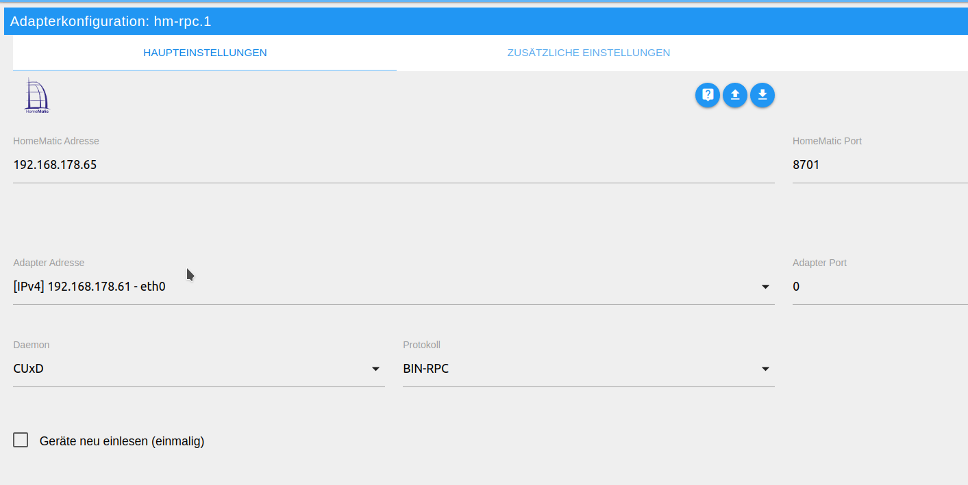

      @deta So ersten Fehler gefunden, steht wirklich nirgends, tief im Web irgendwo den Hinweis gefunden. Es muss Umgstellt werden auf BIN-RPC
      dann steht die Verbindung zwischen ccu3 und ioBroker

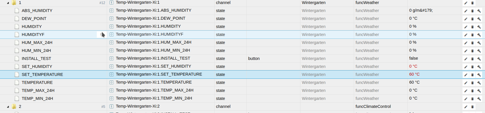

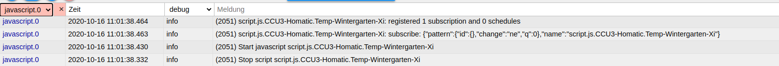

      Wenn ich jetzt unter Objekte den Wert veränder manuell wird er in die CCU auch übertragen. Soweis so gut.

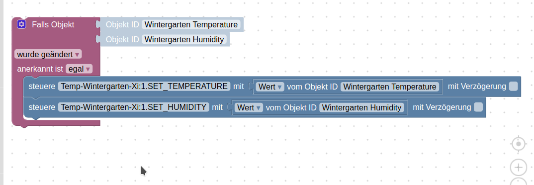

      Versuche ich jetzt den Wert mit dem Skript zu übertragen geht es nicht.
      das ist der Wert Manuell
      kommt in ccu an
      Log
      Nur über das Skript kommt es nicht an.
      D 1 Antwort Letzte Antwort
      • D deta
        kommt in ccu an
        Log
        deta
        @deta Boa.. Jetzt gehts. Hab noch mal die Objekte neu angelegt, also gelöscht und die Instanz neu gestartet, so das es neu angelegt wurde, und nun gehts, warum auch das vorher nicht gegangen ist.
