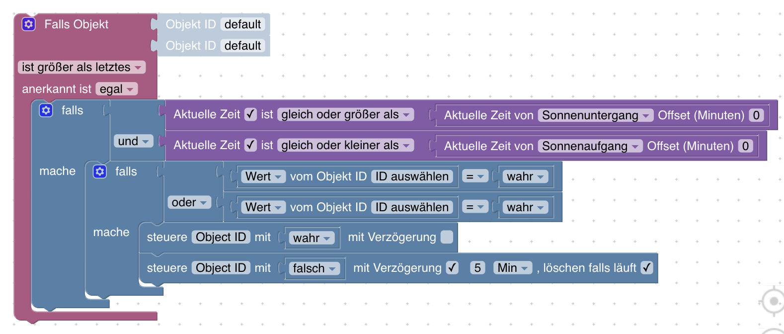

                • J joachim.knape
                  @da_Woody ja, das ist klar. das handy hat immer die gleiche ip.
                  da_WoodyD Offline

                  @joachim-knape schon mal smart-control angeschaut? bei mir ist es so, das wenn keiner zu hause ist, werden die 3 lampen auf der terasse nicht eingeschalten, wenn wer zu hause ist, 1. sunset, 2. sunset+15, 3. sunset+30.
                  ok, die abstufung brauchst du nicht, und das ganze umgekehrt. sollte sich mit dem adapter aber steuern lassen.

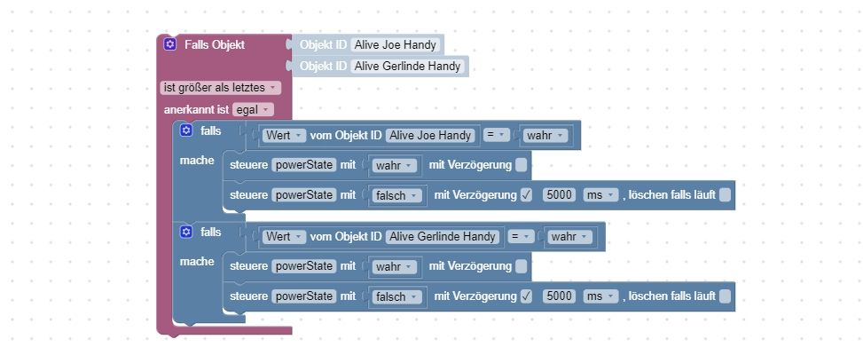

                        joachim.knape
                        schrieb am zuletzt editiert von joachim.knape
                        @dslraser die zeitangabe von 5 sekunden ist nur zum testen. kann ja später auf 5min hochgesetzt werdne, wenn alles klappt.
                        ich habe das script jetzt so:
                        der trigger mit größer als letztes klappt.. aber nur beim ersten objekt.. wenn ich nach hause komme, gehts, mein weib tappt im dunkeln...
                        wie bekommt man beim triggern hin, daß ENTWEDER ODER erkannt wird?
                        irgendwann verzweifel ich hier nochmal..
                        EDIT... ich hab FALLS usw für mein weib vergessen...
                        dslraserD 2 Antworten Letzte Antwort

                          dslraserD Offline
                          dslraserD Offline
                          dslraser
                          @joachim-knape
                          und setze bei der Verzögerung noch den Haken löschen falls läuft.

                            @joachim-knape sagte in Lichtsteuerung bei Ankunft:
                            das kannst auch damit machen, ohne ein zusätzliches falls usw...

                              joachim.knape
                              @dslraser wenn ich jetzt noch reinbekomme, daß es nur läuft, wenns dunkel ist, wärs perfekt.. ggg

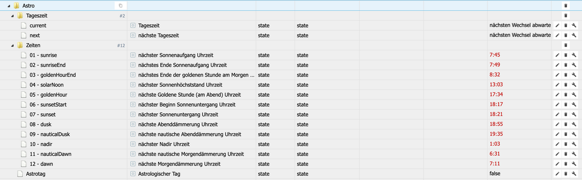

                                Hast Du irgendwas zum messen der Helligkeit ? (ich mache das über einen Bewegungsmelder im Aussenbereich, der kann auch die Helligkeit messen)
                                Sonst eben über Astrozeiten.

                                  joachim.knape
                                  @dslraser wie baue ich denn da jetzt astrozeiten ein.. kopfkratz

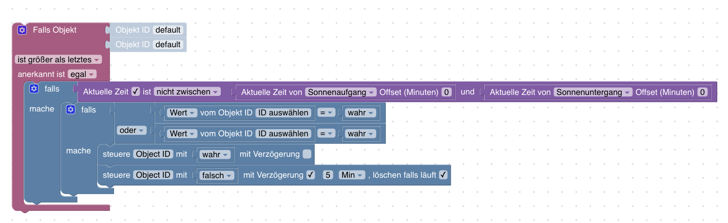

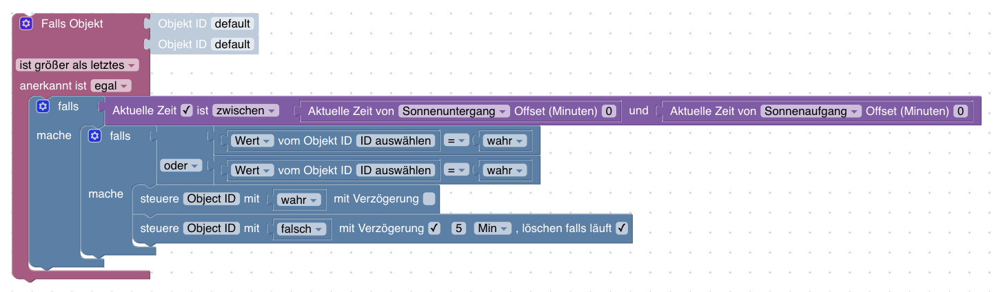

                                    Ich mache nix mit Astro, von daher nicht getestet. Probiere mal so:
                                    Edit: Export geändert
                                       <block type="on_ext" id="wo+n7k.axGoXczYz%s|Z" x="112" y="62">
                                         <mutation xmlns="http://www.w3.org/1999/xhtml" items="2"></mutation>
                                         <field name="CONDITION">gt</field>
                                         <value name="OID0">
                                           <shadow type="field_oid" id="E[#qZzqWB;9[?2AZ9!1w">
                                           </shadow>
                                         </value>
                                         <value name="OID1">
                                           <shadow type="field_oid" id="x[=WA763_i[|sd`-0ygv">
                                           </shadow>
                                         </value>

                                      da_WoodyD Offline
                                      da_WoodyD Offline
                                      da_Woody
                                      @dslraser astro ist sicher die bessere wahl. gerade in der jahreszeit kanns schon mal am nachmittag düster werden, aber nicht wirklich finster. das wird dann schwierig mit justieren.
                                      gruß vom Woody

                                        @joachim-knape
                                        ich habe hier auch noch ein JS (nicht von mir), was ich aktuell nicht benutze, aber das Zeigt Dir die Astrozeiten an.
                                        const sec = false; // Sekunden darstellen oder nicht
                                        const fC = true; // forceCreation ein/aus
                                        const pfad = "Eigene_Datenpunkte.Astro"; // Pfad zum Objekt - Objektbaum-Hauptverzeichnis
                                        // TAGESZEITEN - T E I L
                                        // Tageszeiten nach eigenem Gusto (Shifts siehe schedules weiter unten)
                                        const tageszeiten = ["Nacht",
                                                          "Morgendämmerung",
                                                          "Sonnenaufgang",
                                                          "Morgen",
                                                          "Vormittag",
                                                          "Mittag",
                                                          "Nachmittag",
                                                          "Abend",
                                                          "Sonnenuntergang",
                                                          "Abenddämmerung"
                                        const idTageszeit = "javascript." + instance  + "." + pfad + ".Tageszeit.current" /*Tageszeit*/,
                                           idTageszeitNext = "javascript." + instance  + "." + pfad + ".Tageszeit.next";

                                        Sieht dann so aus
                                          oder so...
                                             <value name="OID0">
                                               </shadow>
                                             </value>
                                             <value name="OID1">
                                               </shadow>
                                             </value>
                                             <statement name="STATEMENT">
                                               <block type="controls_if" id="@|9?zj1#jBDY!)p%uF=w">
                                                 <value name="IF0">
                                                   <block type="time_compare_ex" id="gG|43tDqnH+tSoDQgU=Q">
                                                     <mutation xmlns="http://www.w3.org/1999/xhtml" end_time="true" actual_time="true"></mutation>
                                                     <field name="USE_ACTUAL_TIME">TRUE</field>
                                                     <field name="OPTION">between</field>
                                                     <value name="START_TIME">
                                                       <shadow type="text" id="_!8!$R;N(l)N]3?6jM,H">
                                                         <field name="TEXT">12:00</field>
                                                       </shadow>
                                                       <block type="time_astro" id="JpJ;,er2-Jxz%gM5QEZ{">
                                                         <field name="TYPE">sunset</field>
                                                         <field name="OFFSET">0</field>
                                                       </block>
                                                     </value>
                                                     <value name="END_TIME">
                                                       <shadow type="text" id="3@~d:{r][Dv4cj@V#e%!">
                                                         <field name="TEXT">18:00</field>
                                                       </shadow>
                                                       <block type="time_astro" id="*$:M-i:%z6w?4ru??r[@">
