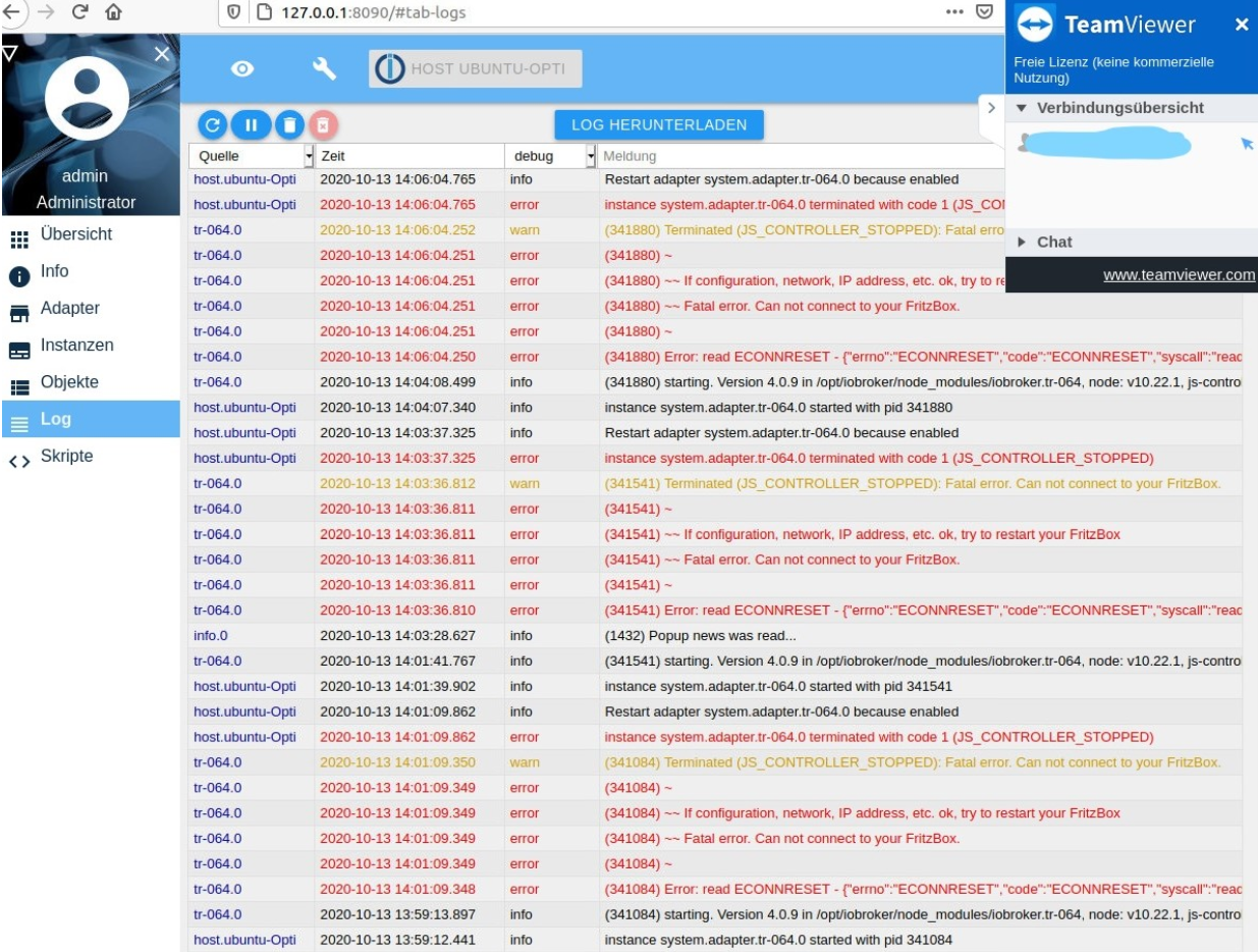

      Moin,
      ich bin gerade dabei mich überhaupt in den IOBroker mit all seinen Facetten einzufinden.
      Vieles haut schon hin bzw wartet nur darauf von mir genutzt zu werden, aber mit diesem Adapter stehe ich auf Kriegsfuß.
      Adapter installiert, Konfiguriert - scheibar alles OK
      plötzlich geht er auf rot, diverse Meldungen im LOG tauchen auf und anschließend habe ich keine Datenpunkte mehr in den Objekten.
      Adapter bereits deinstalliert, neu installiert - nach kurzer Zeit (wenige Minuten) gleicher Fehler
      Nochmal runter und wieder rauf, in der Konfig nicht fritz.box sondern IP genutzt - gleicher Fehler nach Minuten!
      Ich versteh es nicht...
      LG Andre

            tr-064.0	2020-10-13 15:39:16.494	info	(354993) starting. Version 4.0.9 in /opt/iobroker/node_modules/iobroker.tr-064, node: v10.22.1, js-controller: 3.1.6
            host.ubuntu-Opti	2020-10-13 15:39:15.122	info	instance system.adapter.tr-064.0 started with pid 354993
            host.ubuntu-Opti	2020-10-13 15:38:45.102	info	Restart adapter system.adapter.tr-064.0 because enabled
            host.ubuntu-Opti	2020-10-13 15:38:45.102	error	instance system.adapter.tr-064.0 terminated with code 1 (JS_CONTROLLER_STOPPED)
            tr-064.0	2020-10-13 15:38:44.589	warn	(354587) Terminated (JS_CONTROLLER_STOPPED): Fatal error. Can not connect to your FritzBox.
            tr-064.0	2020-10-13 15:38:44.588	error	(354587) ~
            tr-064.0	2020-10-13 15:38:44.588	error	(354587) ~~ If configuration, network, IP address, etc. ok, try to restart your FritzBox
            tr-064.0	2020-10-13 15:38:44.587	error	(354587) ~~ Fatal error. Can not connect to your FritzBox.
            tr-064.0	2020-10-13 15:38:44.586	error	(354587) Error: read ECONNRESET - {"errno":"ECONNRESET","code":"ECONNRESET","syscall":"read"}
            tr-064.0	2020-10-13 15:36:48.672	info	(354587) starting. Version 4.0.9 in /opt/iobroker/node_modules/iobroker.tr-064, node: v10.22.1, js-controller: 3.1.6
            host.ubuntu-Opti	2020-10-13 15:36:47.659	info	instance system.adapter.tr-064.0 started with pid 354587
            host.ubuntu-Opti	2020-10-13 15:36:17.644	info	Restart adapter system.adapter.tr-064.0 because enabled
            host.ubuntu-Opti	2020-10-13 15:36:17.643	error	instance system.adapter.tr-064.0 terminated with code 1 (JS_CONTROLLER_STOPPED)
            tr-064.0	2020-10-13 15:36:17.129	warn	(354265) Terminated (JS_CONTROLLER_STOPPED): Fatal error. Can not connect to your FritzBox.
            tr-064.0	2020-10-13 15:36:17.129	error	(354265) ~
            tr-064.0	2020-10-13 15:36:17.128	error	(354265) ~~ If configuration, network, IP address, etc. ok, try to restart your FritzBox
            tr-064.0	2020-10-13 15:36:17.128	error	(354265) ~~ Fatal error. Can not connect to your FritzBox.
            tr-064.0	2020-10-13 15:36:17.127	error	(354265) Error: read ECONNRESET - {"errno":"ECONNRESET","code":"ECONNRESET","syscall":"read"}
            tr-064.0	2020-10-13 15:34:29.563	info	(354265) starting. Version 4.0.9 in /opt/iobroker/node_modules/iobroker.tr-064, node: v10.22.1, js-controller: 3.1.6
            host.ubuntu-Opti	2020-10-13 15:34:28.396	info	instance system.adapter.tr-064.0 started with pid 354265
            host.ubuntu-Opti	2020-10-13 15:33:58.379	info	Restart adapter system.adapter.tr-064.0 because enabled
            host.ubuntu-Opti	2020-10-13 15:33:58.379	error	instance system.adapter.tr-064.0 terminated with code 1 (JS_CONTROLLER_STOPPED)
            tr-064.0	2020-10-13 15:33:57.868	warn	(353920) Terminated (JS_CONTROLLER_STOPPED): Fatal error. Can not connect to your FritzBox.
            tr-064.0	2020-10-13 15:33:57.867	error	(353920) ~
            tr-064.0	2020-10-13 15:33:57.866	error	(353920) ~~ If configuration, network, IP address, etc. ok, try to restart your FritzBox
            tr-064.0	2020-10-13 15:33:57.866	error	(353920) ~~ Fatal error. Can not connect to your FritzBox.
            tr-064.0	2020-10-13 15:33:57.865	error	(353920) Error: read ECONNRESET - {"errno":"ECONNRESET","code":"ECONNRESET","syscall":"read"}
            info.0	2020-10-13 15:33:28.589	info	(1432) Popup news was read...
            so?
