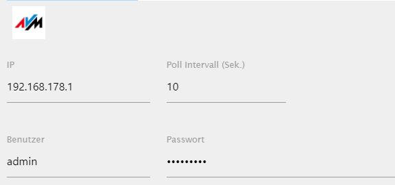

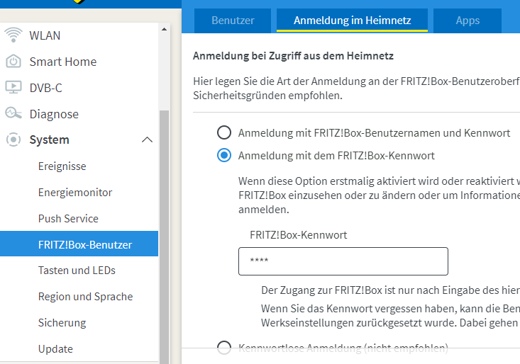

      Wie sehen denn die Einstellungen bei dir aus?
      FritzBox:
      Adapter:
      Läuft da noch irgendwas wie PiHole mit im Netzwerk? Für mich riecht das nämlich nach 'Netzwerk verfummelt'.
        @Moebi
        FritzBox:
        Adapter:

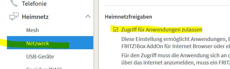

              @Moebi
              den haken gesetzt :
              • GlasfaserG Glasfaser
                @Moebi
                den haken gesetzt :
                Moebi
                #21
                @Glasfaser auch der Haken ist drin...!
                • M Moebi
