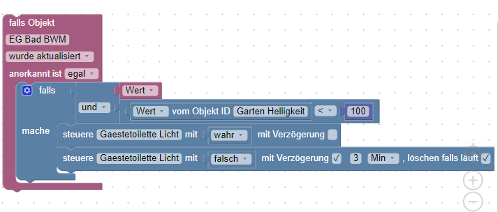

      @Sarah
      hier mal ein Bespiel
      Wert findest du unter Trigger als Objekt ID Block, der per Drop Down auf Wert umgestellt wird. Bei erkannter Bewegung wird Wert = true

        @Sarah sagte:
        Versucht hab ich mit folgendem:
        Der BWM muss triggern.
