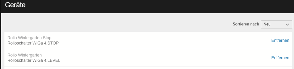

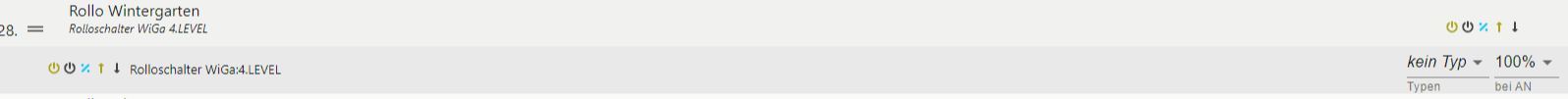

    Ich hab den HmIP BROLL für auf/zu (.4.Level) erfolgreich über IOT an Alexa angebunden.
    Läuft über 2 Routinen.
    Hätte nun versucht, den Stopp (..4.stop) auch noch anzubinden.
    Leider funktioniert das irgendwie nicht.
    Der DP ist ein Button. In IOT als Switch funktioniert es nicht richtig (Rollo fährt zB runter, der DP Stop wird geschaltet, Rollo fährt hoch).
    Als "kein Typ" schaltet er nicht.
    Hat vielleicht jemand den HmIP BROLL erfolgreich über IOT in Alexa integriert und kann mir weiterhelfen?

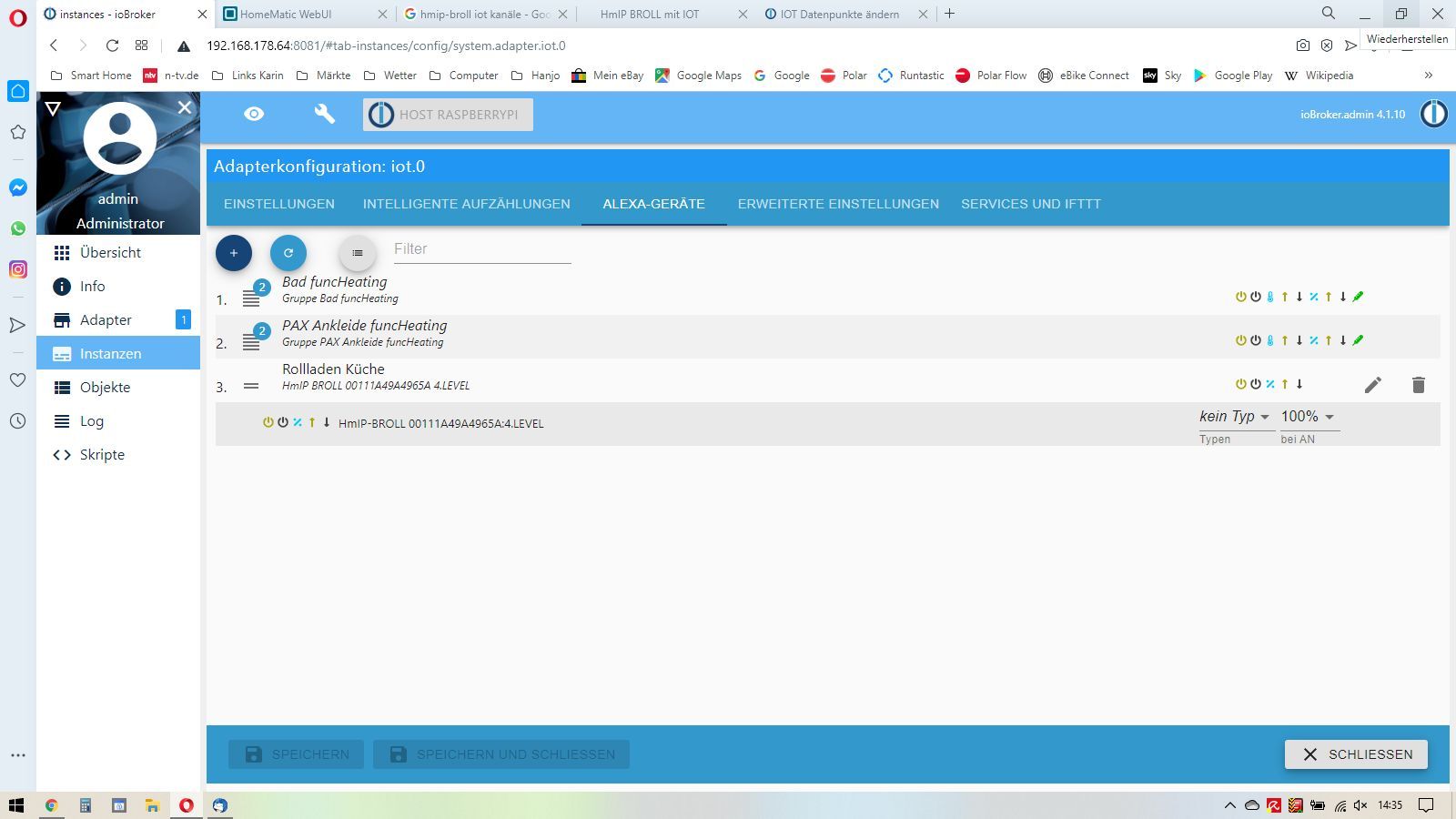

                  @Klaus71 sagte in HmIP BROLL mit IOT:
                  Was hast du den für Einstellungen im IO Broker gemacht.
                  Hab ihn auch manuell angelegt.
                  Dann in der Alexa-App nach neue Geräte gesucht.
                  Wurde sofort gefunden.
