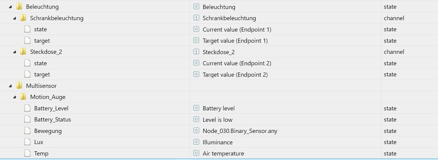

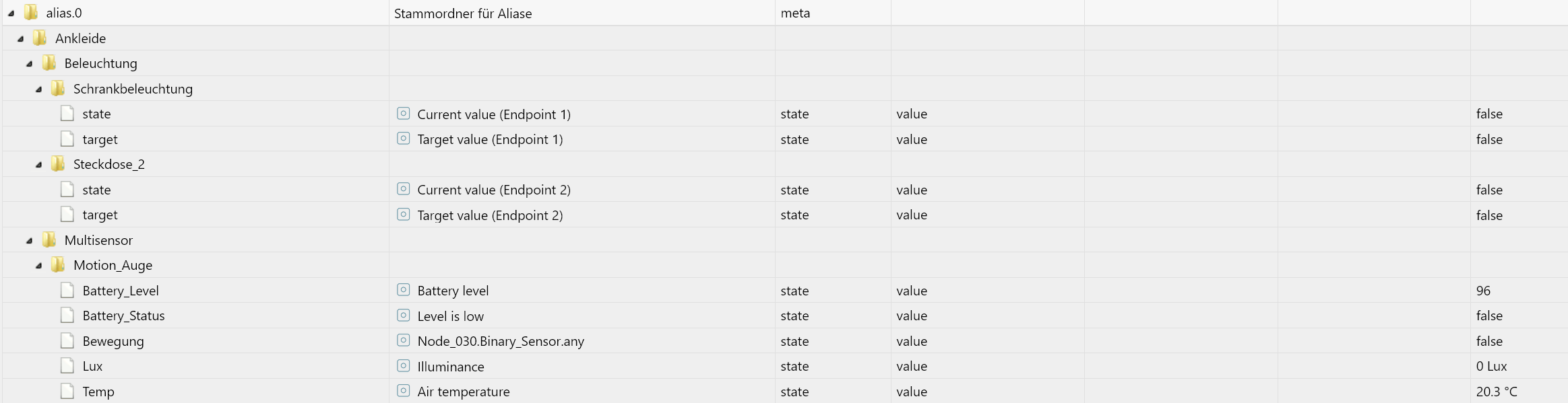

    Hallo zusammen wie kann ich bei den Alias die Channelfunktion umsetzten ?
    So sehen meine Aliasdatenpunkte aus.....

                  Dann muss "alias.0.Ankleide.Beleuchtung.Schrankbeleuchtung" bereits ein Objekt sein !?
                  • F Offline
                    F Offline
                    Flopsi
                    Ja sehe ich jetzt auch :)
                    Das steht Channel.
                    Wie auch immer ich das geschaft habe....
                    OK jetzt nochmal ne Frage
                    Kann ich nicht bei createalias sofort schon sagen das die Ordner "channel" sind und den verschiedenen Datenpunkte sagen was sie sind z.B. state etc...... ?

                      @Flopsi sagte:
                      Da es mehrere Ordner in einem Pfad gibt, must Du erst definieren, welcher Ordner ein Channel sein soll. Der letzte vor dem Datenpunkt ?
                      Das von Dir verwendete Script ist nicht von mir. Frage besser den Ersteller des Scripts.
                        Ich weis nur nicht warum bei Beleuchtung state steht und bei Mulitsenor nix....

                            @Flopsi sagte:
                            Ist vermutlich entstanden, als Du versucht hast, einen Channel unter "Beleuchtung" zu erstellen.
