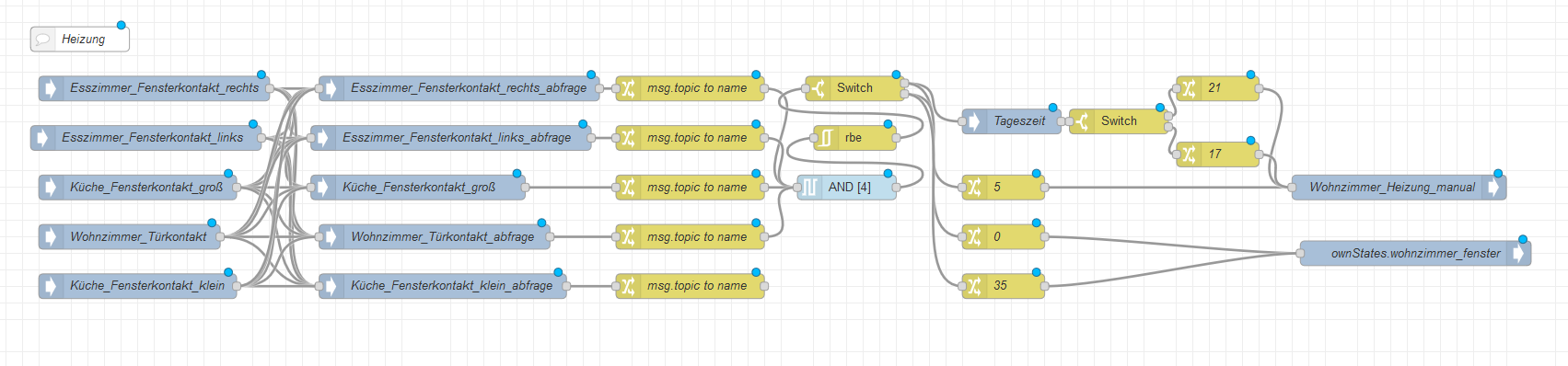

          • H
            Hc-Yami @mickym last edited by Homoran
            Ich habe es auch mit dem boolean-logic gelöst:
