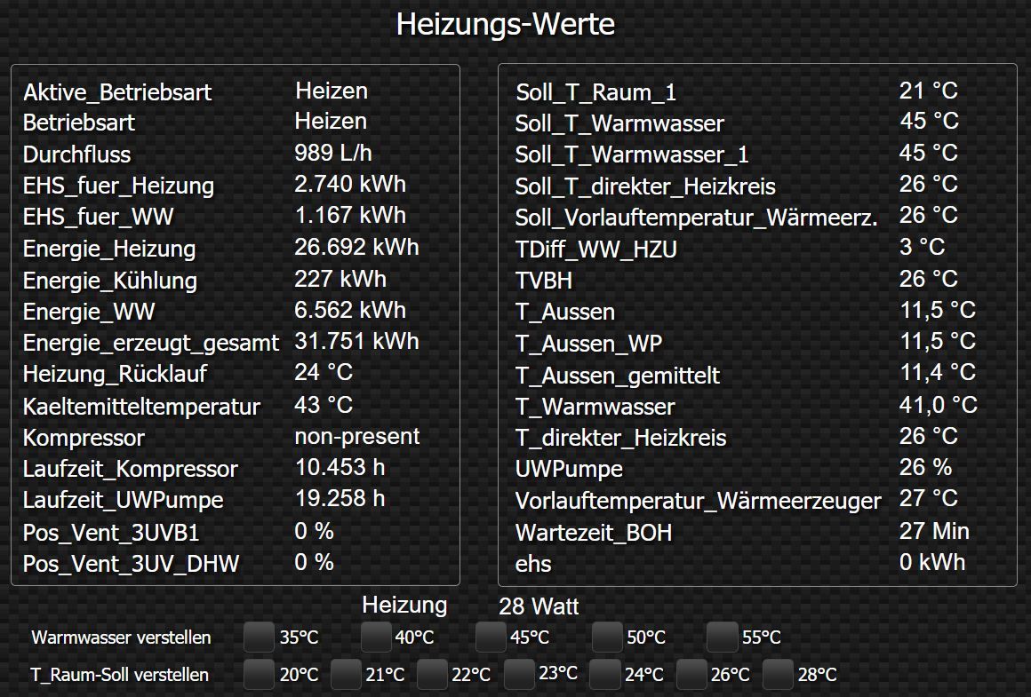

    So sieht das momentan aus:
    Ist noch unsortiert, außerdem kann man unten das Verstellen der Werte noch verändern.

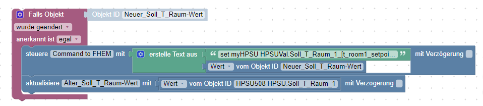

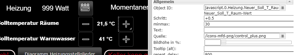

              Das Verstellen der Werte hatte ich über Blockly und Minus/Plus Button gelöst.

                Hier noch ein Tipp wie man sehen kann wie oft abgetaut wird:
                History event widget genommen und fhem.0.myHPSU.HPSU~Aktive_Betriebsart
                als Objekt gesetzt.
