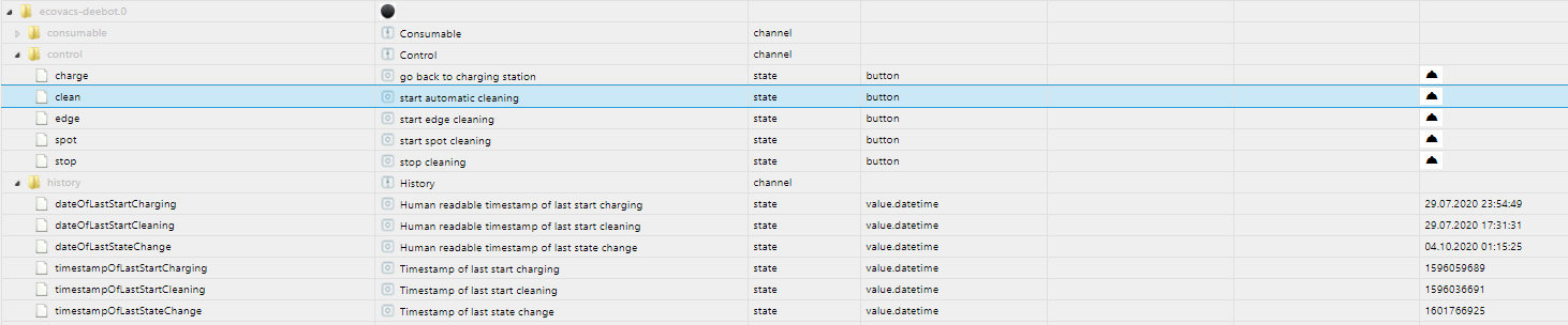

    ich habe ein Problem mit dem o.g. Adapter und meinem Deebot-Slim bei dem ich nicht weiterkomme. Der Adapter ist korrekt installiert und "grün".
    Wenn ich in den Objekten jetzt im Datenpunkt "clean" den Button drücke, rennt der Roboter nicht los. Aus der Ecovas App kann ich den Roboter jedoch problemlos starten. '
    In der Vergangenheit hatte es sporadisch mal geklappt, den Roboter über die Adaptersteuerung zu starten, jedoch war dies schon länger nicht mehr der Fall, dass es funktioniert hat. Im angehängten Screenshot ist dies m.E. zu sehen: Am 04.10 habe ich den Clean-Button in IOBroker gedrückt. Am 29.07 fand angeblich die letzte Säuberung statt (dies war wohl das letzte mal über Start aus IoBroker, da ich ansonsten immer die App genutzt habe).
    Hat hier jemand eine Idee dazu?

      @flitzpiepe said in ecovacs-deebot - Deebot Slim startet nicht:
      Hallo @flitzpiepe
      welches Slim Modell ist das genau?
      Hast Du mal im Log geschaut (Adapter Instanz möglichst auf "debug" stellen), ob dort etwas auffäliges zu sehen ist wenn Du "clean" drückst?
      Richtig, die Datenpunkte unter "history" beziehen sich nur auf die Aktivitäten im ioBroker. Ich möchte diese Datenpunkte auch möglichst bald entfernen, da die in einer sehr frühen Entwicklungsphase entstanden sind und eigentlich auch schon länger obsolet sein sollten.
      Unter "cleaninglog.last20Logs" ist das eigentliche Reinigungsprotokoll zu finden.
      Ist dort bei Dir etwas eingetragen?

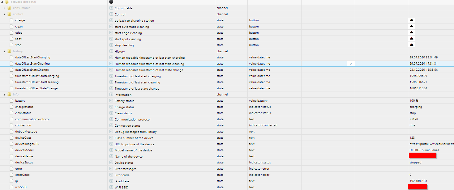

          Das seltsame: Gestern im Test lief der Deebot los, heute aber nicht. Starten mit der App. ging aber problemlos. Ich habe da auch teilweise das Gerät selbst im Verdacht, dass es sich irgendwie in Standby versetzt und die App. einen anderen Aufruf zum Wecken sendet, als der Adapter. Kann das sein?
          Hier auch noch die Ansicht von den Objekten:
          Danke und Grüße!
          mrbungle64M 1 Antwort Letzte Antwort
            Der Adapter schickt eigentlich gar keinen gesonderten Befehl zum Wecken. Das kann natürlich nach längerer Phase im Standby theoretisch ein Problem sein - praktisch halten die Geräte aber eigentlich immer eine Wifi Verbindung offen - denn ansonsten hätte die Mobile App ja auch keine Chance mehr die zu erreichen ;)
            Wie lange sind denn die Phasen im Standby so durchschnittlich? Mein Slim hatte oft das Problem, dass nach spätestens einer Woche ohne Benutzung der Akku leer war trotzdem er auf der Ladestation war.
            Danke und Grüße!
            F 1 Antwort Letzte Antwort

                ich habe gestern nochmal mehr probiert: Sollte es so sein, wenn ich den Roboter per App. starte, dass sich dann auch die Datenpunkte im IoBroker aktualisieren? Das tun sie bei mir nicht und wäre eigentlich meine meine Erwartungshaltung gewesen. Ich habe auch noch den Roborock Sauger und da verhält sich dies so im entsprechenden Adapter.
                Vielleicht den Adapter nochmal neu installieren?
                Grüße...
                  Hi @flitzpiepe
                  Ja natürlich sollten sich die Datenpunkte aktualisieren ;)
                  Wie gesagt, bei meinem Slim 2 funktioniert das auch soweit.
                  Ja, das wäre natürlich einen Versuch wert
                  Grüße...
                          Moin...
                          leider zu früh gefreut: Nachdem der Roboter wieder in der Station war und sich aufgeladen hat habe ich ihn heute nochmal versucht zu starten. Dies hat dann nicht geklappt und das Ergebnis ist so wie im anfänglichen Post 🙄
                          Grüße...
                          Hi @flitzpiepe,
                          sehe ich das richtig:
                          das Problem tritt immer (nur) auf, wenn der Roboter geladen hat?
                          Wie schaut es nun mit den Datenpunkten aus:
                          werden die nun aktualisiert, wenn er (erfolgreich) über den ioBroker gestartet werden konnte?
                          Eine Sache fällt mir gerade noch ein, die Du mal probieren könntest:
                          Stell das mal so ein, dass die Instanz jede Nacht (oder so) neu gestartet wird. Das kann man ja unter "Instanzen" in der Spalte "Neu starten" einstellen. Evtl. bist Du auch von diesem Problem betroffen.
                          F Offline
                          F Offline
                          flitzpiepe
                          @mrbungle64 said in ecovacs-deebot - Deebot Slim startet nicht:
                          Moin...
                          Grüße...
                          Hi @flitzpiepe,
                          Es tritt scheinbar immer ab dem Zeitpunkt auf, wenn der Roboter nach dem Laden in den Standby geht (alle Lampen aus).
                          Ja, dann werden sie aktualisiert. Wenn der Start über IoBroker nicht möglich ist und nur über die App. des Herstellers, werden die Datenpunkte nicht aktualisiert.
                          Der Workaround hört sich vielversprechend an. Werde ich so einrichten und dann morgen nochmal berichten!
                          Grüße...
                          • F flitzpiepe
                            Moin...
                            Grüße...
                            Hi @flitzpiepe,
                            Grüße...
                            F Offline
                            F Offline
                            flitzpiepe
                            jetzt nach 3 Tagen konnte ich den Roboter immer über den Adapter starten. Der Workaround mit dem täglichen Re-Start scheint für mich also zu funktionieren.
                            Danke für diesen Hinweis!
                            Grüße...
