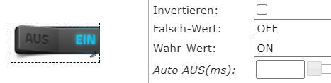

    Hallo zusammen, ich habe in meiner VIS Instanz ein Widget von fancyswitch. So ein klassischer ON/OFF Taster.
    Wenn ich auf das Widget drücke ändert es sich auch von AUS auf EIN
    Leider, wenn ich den Hardware_Button drücke (hier Sonoff S20) ändert sich leider die Visualisierung nicht "rückwärts" auf AUS
    Habt ihr mir hier eine Idee ?

              @F-M
              Und der Datenpunkt ist ein Boolean, true/false - welchen Adapter hast du genommen, den Sonoff?
              Hast du im Widget Werte für "Falsch-Wert" und "Wahr-Wert" eingetragen?
              Versuch es mal dort mit true und false

                F. M.
                @BananaJoe Hi BJ, geht über MQTT, daher ist der Datenpunk "gemischt" mit ON&OFF... so ist es auch im Widget hinterlegt.
                Wenn es hier ein Logikwert braucht, müsste ich den Datenpunkt irgendwie dublizieren bzw. umwandeln... ?

                            @Glasfaser mache ich gleich wie BananaJoe -> ich mag da noch mehr dran hängen außer Sonoff
                            @paul53 , Frage ist ja: Schaltet er bei dir dann auch das Widget um wenn du den Hardware Button z.B. an der Steckdose drückst? Weil das geht bei mir eben nicht.
                            Scheinbar liegt es daran, dass der Datenpunkt als "gemischt" verwendet wird, statt als true/false.

                              @F-M sagte in:
                              Ich habe keine Hardware dran. Wenn ich im Tab "Objekte" zwischen "ON" und "OFF" ändere, schaltet auch das Widget um.
                                  Nein, es liegt anscheinend daran, dass der Rückkanal vom Schalter nicht korrekt funktioniert.

                                  @Homoran said in Widget aktualisiert nicht bei Button:
                                  hmmm... guter Punkt, ich probiere es vielleicht mal noch mit einem anderen Widget, vielleicht hat es ja ne Macke
                                  Ich zeige damit halt auf den
                                  mqtt-client.0.$Gerätename.POWER

                                    @F-M sagte in Widget aktualisiert nicht bei Button:
                                    nee, das ändert nix.
                                    @paul53 hat es ja getestet, dass es funktioniert, wenn im DP der Wert korrekt geändert wird.
                                    Da musst du meiner Meinung nach ansetzen.

                                      @F-M sagte:
                                      Kann es sein, dass Kommando und Status verschiedene Datenpunkte sind ? Dann führe sie in einem Alias-Datenpunkt zusammen.

                                        schrieb am zuletzt editiert von F. M.
                                        @paul53 Uhhhh, schaut interessant aus... werde ich mir anschauen!
                                        Ja es gibt 2 Datenpunkte in dem Baum...
                                        mqtt-client.2.sonoff.cmnd.$Gerätename.Power
                                        mqtt-client.2.sonoff.stat.$Gerätename.Power
                                        ich hatte das mit cmnd und stat unterschlagen... man schaltet den .cmnd.$Gerätename.POWER Schalter um das Relais zu schalten. der .stat.$Gerätename.POWER bzw. .stat.$Gerätename.RESULT bestätigt einem das denke ich nur.
                                        EDIT: wenn ich den HW Knopf betätige, schalten beide als cmnd und stat .POWER werte auf ON
                                          Also bei mir nicht, da wird nur stat befüllt - wie sind denn deine Tasmota Einstellungen (mal abgesehen von dem Server)?
                                          Meine sind
                                          Topic Sonoff194-Garage
                                          MqttClient Sonoff194-Garage
                                          MqttHost 192.168.1.72
                                          MqttPort 1883
                                          MqttUser tasmouser
                                          MqttPassword test1234
                                          Gibt es eine Option die dein Verhalten aktiviert?
