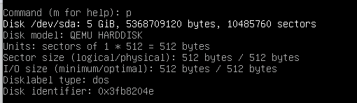

                unter fdisk ist es auch drin...

                    JLegJ Offline
                    JLegJ Offline
                    JLeg
                    #21
                    @cainam sagte in influxDB mit iobroker problem:
                    @crunchip
                    in dem programm zeigt es mir es richtig an... zurück im influxsystem ist das aber immer noch gleich
                    bisher hast wohl nur die Diskpartition vergrössert - da fehlen dann noch ein paar Schritte (die entsprechende Proxmox-Doku ist da eigentlich recht hilfreich...):
                    • "pvresize /dev/sda5" (LVM: physical volume an die neue Partitionsgrösse anpassen)
                    • "lvresize --extents +100%FREE --resizefs /dev/mapper/InfluxDB--vg-root" (Filesystem expandieren - setzt aber ext4 voraus...)
                    C 1 Antwort Letzte Antwort

                      C Offline
                      C Offline
                      cainam
                      #22
                      @JLeg
                      YEs, hat geklappt! Danke euch auch wenn komischerweise die datenbanken leer sind jetzt...
