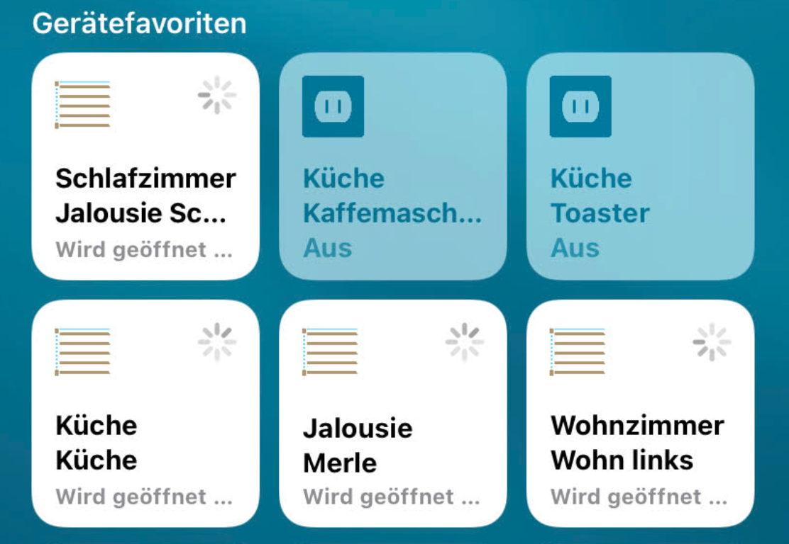

    Hallo
    ein kleineres "Problem" bei YAHKA, das den WAF gefährdet.
    Wenn eine Jalousie (angesteuert über enet) geöffnet ist, wird dauerhaft der rotierende Kreis angezeigt (siehe Bild).
    Es steht dort dauerhaft "wird geöffnet". Also auch dann, wenn die Jalousie in der Endlage ist.

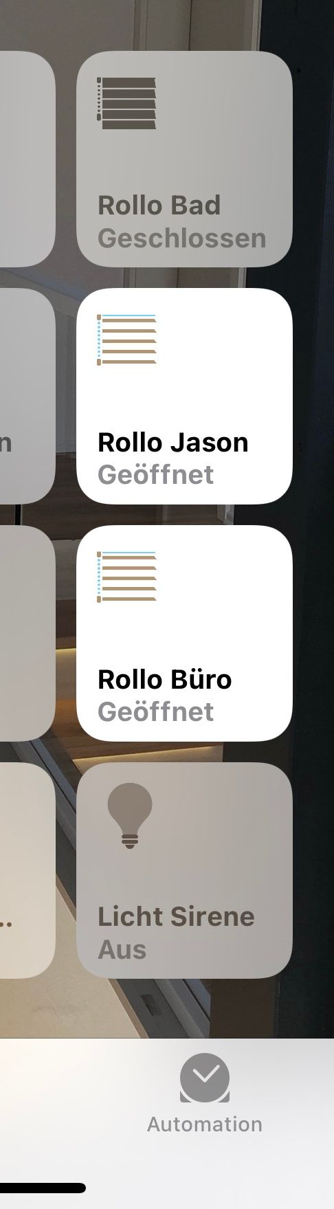

    Bei "geschlossen" gibt es das Problem nicht.

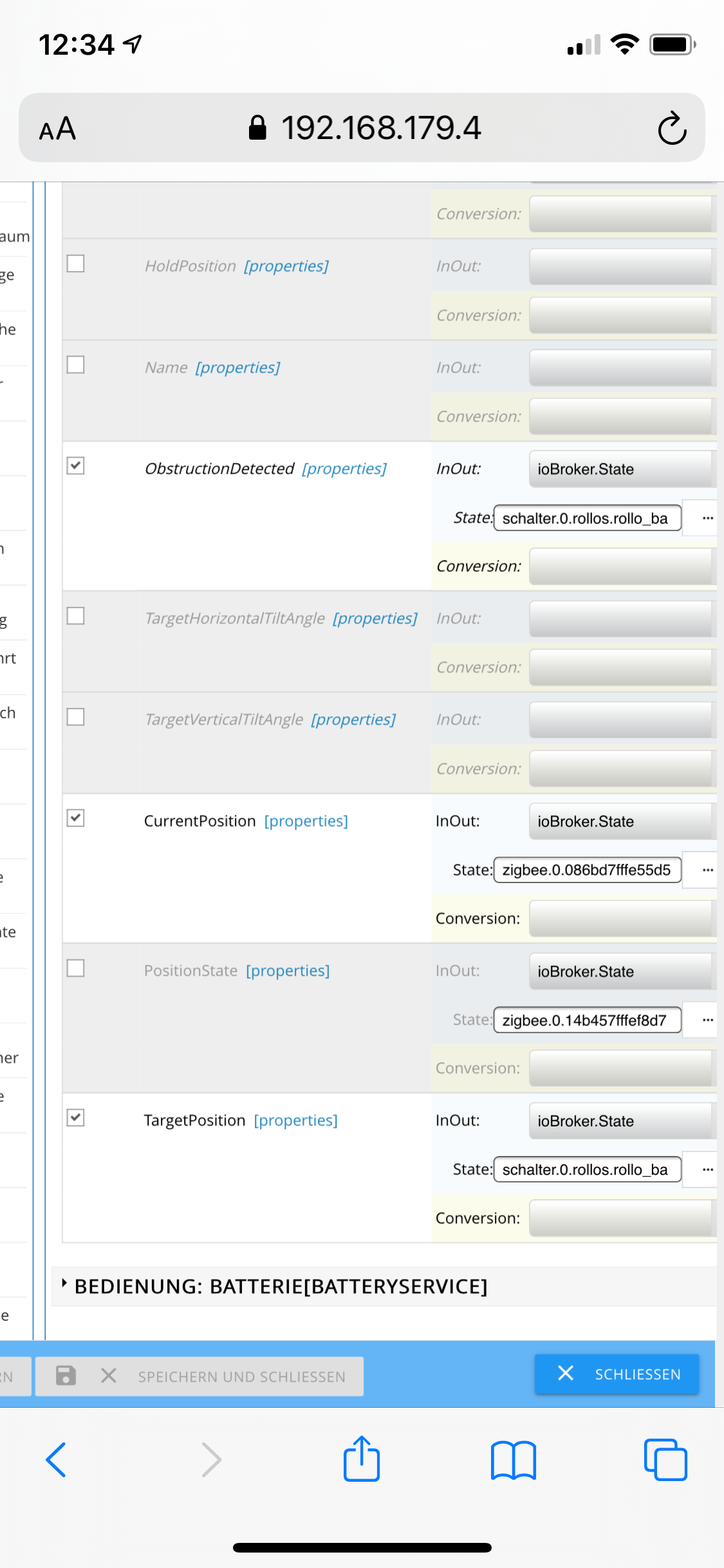

      @daNick
      Hi, wie sieht denn deine Steuerung aus? Bei mir funktioniert es. Ich habe für Current und Target 2 unterschiedliche Datenpunkte. Yahka macht hier einen Abgleich. Wenn Current das Target erreicht, bleibt das Rädchen stehen. Dazwischen habe ich n Blockly laufen der dann das Rollo fährt.

          daNick
          @leonracer
          Danke, das war der richtige Tipp!
          Ich hatte nur "TargetPosition" ausgefüllt.
          Ich musste mit den gleichen Daten "CurrentPosition" ausfüllen, dann geht es.
          Danke!
