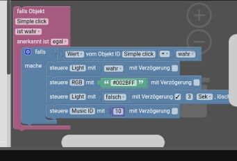

              @Agria4800 derzeit, weil es einfacher ist, direkt in der xiaomi app als Automatisierung. Es geht aber auch so:
              SimpleClick ist ein Datenpunkt des Klingelknopfes im mihome Adapter, Light, RGB und Music ID Datenpunkt des Hubs.
