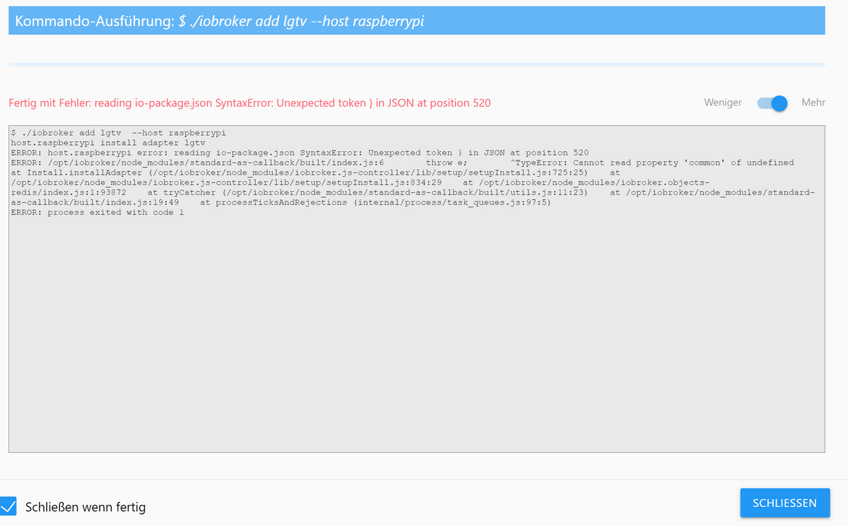

      Liebe Community,
      ich erhalte bei dem Versuchs der Installierung des LG WebOS SmartTV adapter for ioBroker folgenden Fehler:
      Könnt ihr mir bitte helfen?
      • D
        dirkhe Developer @janhp last edited by
        @janhp dazu müsstest du uns uns erstmal verraten, welche Version installieren willst. Du könntest auch mal selber indvdie angeprangerte JSON in die Zeile schauen, was da steht.

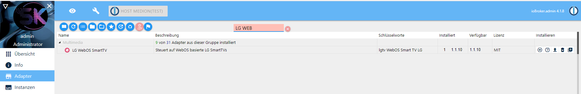

          • sigi234
            sigi234 Forum Testing Most Active @janhp last edited by sigi234
            @janhp
            Welchen LG ? Baujahr?
            Via Admin installieren!
            J 1 Reply Last reply Reply Quote 0

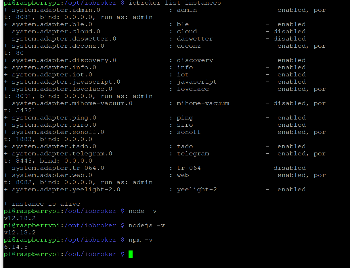

                Was kommt bei:
                cd /opt/iobroker
                iobroker list instances
                node -v
                nodejs -v
                npm -v
                • J
                  janhp @sigi234 last edited by
                  sigi234 1 Reply Last reply Reply Quote 0

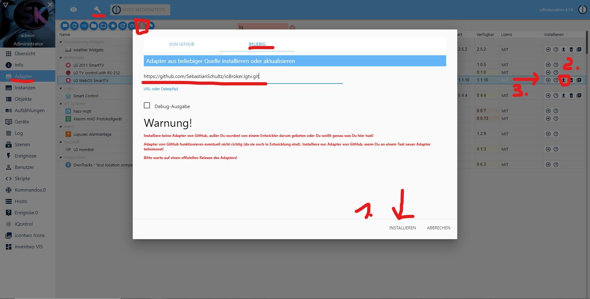

                    Ist der Verwahrungsort auf latest? Achtung Beta! Dann wieder zurückstellen.
                    Wie installierst du?
                    • J
                      @sigi234 danke mit dem github hat es geklappt.
