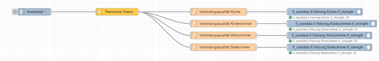

    Hi zusammen,
    habe es endlich geschafft die Thermostate auszulesen sowie die Heizpläne einzubinden.
    Hier alle Flows als Bilder
    Netatmo_Thermostat.png manuelle_Schaltung.png Modus_Schaltung.png Room_ID_ermitteln.png Empfangsstärke.png Empfang_Termostate.png
    und hier die Flows im kompletten:Netatmo_Thermostate.txt
    Muss natürlich auf eure Sachen eingestellt werden. Sowie die Datenpunkte.
    Bitte habt ein Nachsehen mit mir, habe jetzt mit Node Red angefangen und da sind bestimmt die einen oder anderen Sachen die vereinfacht können.
    Bei Fragen meldet euch ruhig.
