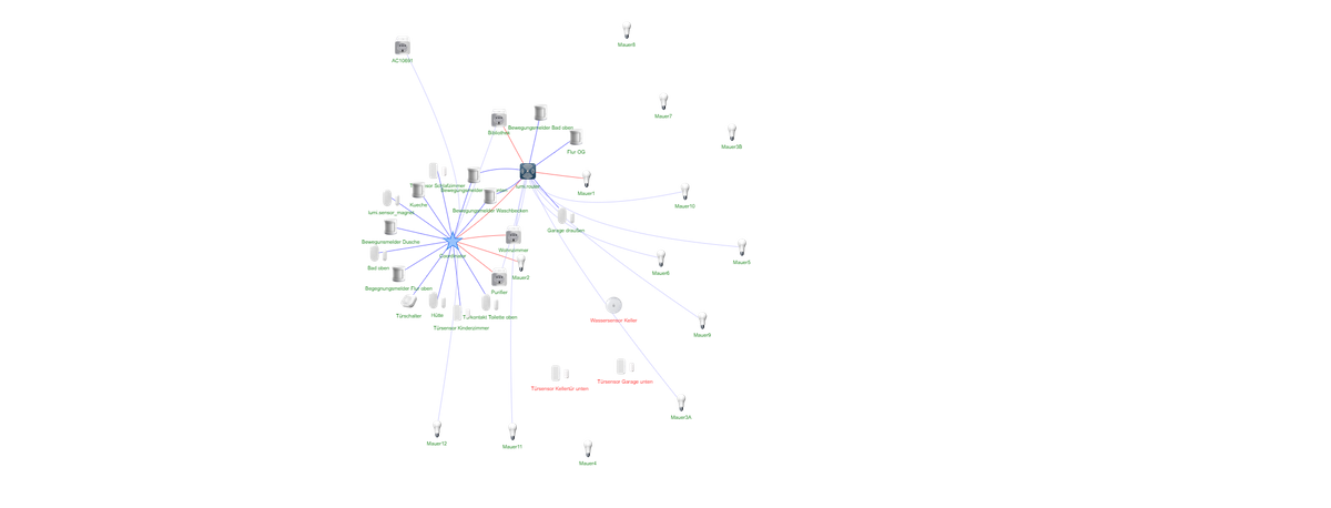

    ich hatte mal den Plan 20 RGB Bulbs in Reihe anzuschalten mit einem Versatz von 200ms
    (https://forum.iobroker.net/topic/34889/rgb-e27-bulb-zigbee-empfehlung)
    Nun habe ich meine Bulbs und kann diese auch mit iobroker ansteuern.
    Problem: Das mit in Reihe schalten funktioniert nicht so wirklich. Ein An oder Ausschalten dauert anstatt 2 Sekunden insgesamt 10 Sekunden. Dass alle Lampen an und ausgehen ist dabei Glückssache.
    Im Log wird auch von Timeout gesprochen.
    Ich hab hier auf Zigbee gesetzt, da ich davon ausging hiermit ein Mesh aufbauen zu können um auch die Entferntesten Bulbs zu erreichen. Jetzt zeigt es sich aber, dass die Bulbs untereinander gar nicht vernetzen, sich dafür aber den am weitesten Entfernten Router (CC2530) suchen, der vielleicht gerade mal eine Link Quality von 2 hat. Dabei befindet sich ein Router (Wohnzimmer) mit guter Link Quality gerade neben den Bulbs.
    Ich weiß aber auch nicht in wie weit ich der Netzwerkmap trauen kann, denn Kellertür unten und Garage unten haben keine Verbindung und melden sich auch, wenn ich die Tür aufmache.
    Kellertür unten hat z.b. eine Distanz zu Router Wohnzimmer von 1 Meter ohne Widerstände.

      • die map zeigt eine Momentaufnahme. Darauf würde ich wenig geben
      • was nutzt du als Koordinator einen cc2531 ?
      • die Ansteuerung in festen Abständen ist durchaus ein Problem, wenn einzelne Lampen nicht an gehen da dadurch die Kommunikation mit dem zigbee Netz verzögert werden kann.
