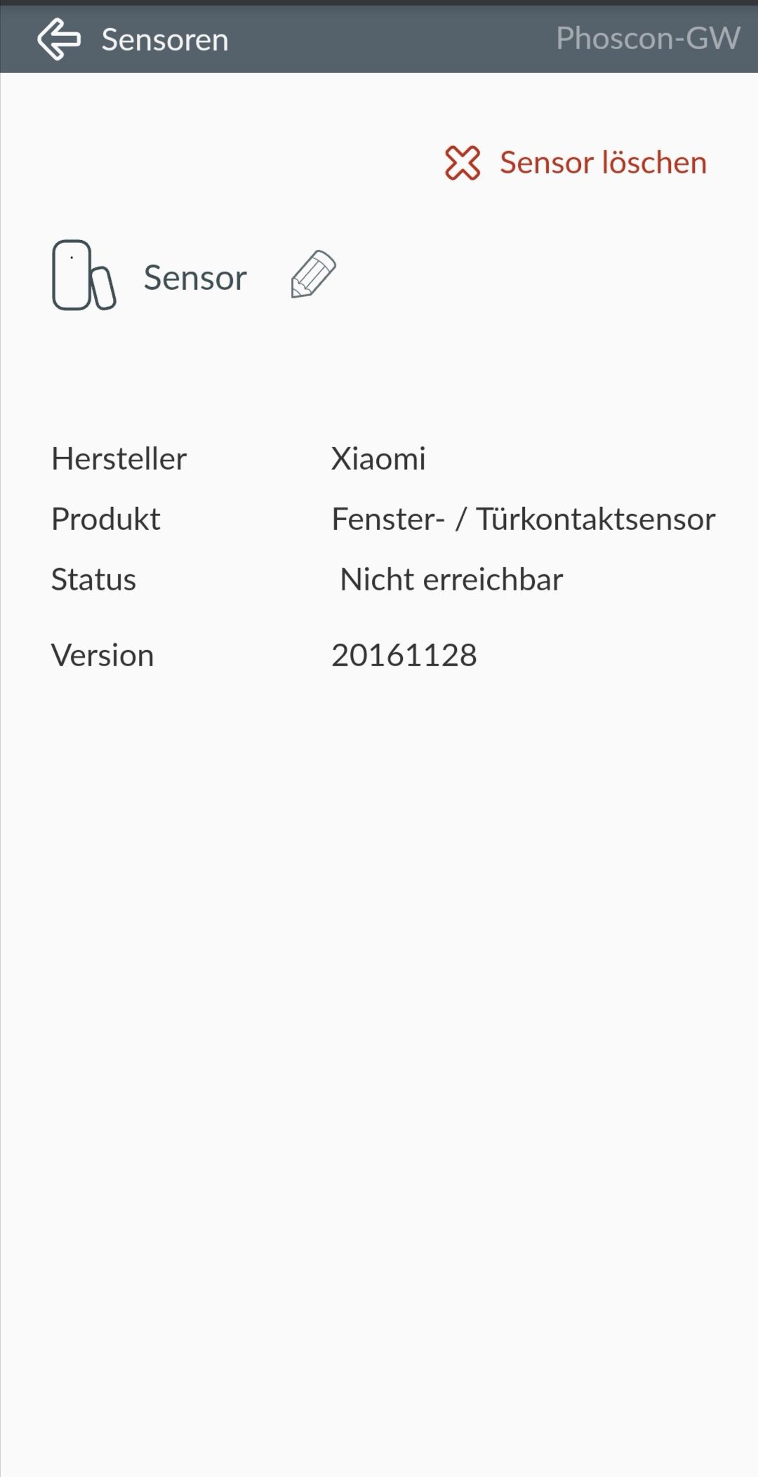

    Ich habe den deconz Adapter und den conbee 2 USB stick.
    Problem ist eigendlich der aqara Kontakt sensor.
    Der ist nach einer Zeit nicht mehr erreichbar.
    Aktuell ist nur ein sensor noch erreichbar alle anderen gehen nach einer Zeit weg.
    Conbee 2 und sensor Entfernung sind ca 3m bis 8m entfernt und in einer Etage.
    Wie kann man den gewährleisten das sie Kontak Adapter wieder laufen?

      @EFE Ich hatte das Phänomen auch wie du,ich hab es germerkt,dass wenn ich den Stick aus dem Usb Port bzw den Raspberry ausgeschaltet habe,sodassd die Verbindung von den Sensoren weg waren nach einiger Zeit! Lass den Stick am Port, sowie Pi immer eingeschaltet,ist ein Sensor grau/Offline. Drück einmal die Pair Taste am Sensor und Schließ den Kontakt auf und zu .Dann sollte es immer Anwesend sein,seitdem ist keins mehr offline. Das komische ist,wenn der Sensor einmal ein Wert liefert ( auf bzw Zu) ist der in Phoscon wieder als Online , und einiger Zeit Offline.
      Versuch mal die Schritte bei mir :)

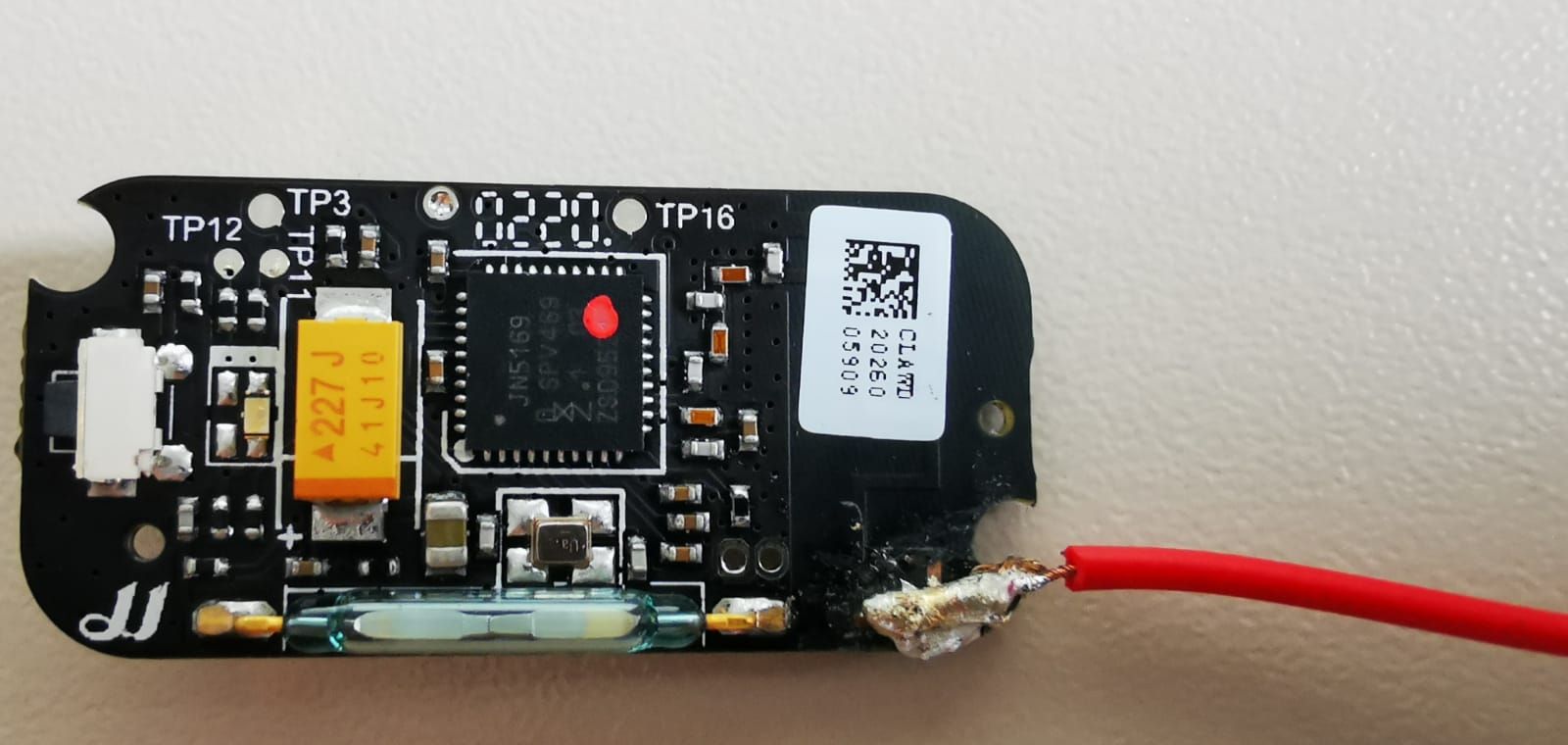

                        EFE
                        @canim Ich hab ein Kabel eingelötet und die Antenne nach draußen verlegt , und seither läuft alles wunderbar.

                          @EFE sollte aber schon längst behoben seim durch das neue update ,bin ich der meinung, aber mit der Antenne ist keine schlechte idee,wobei ich das Problem nicht habe, hab sehr viele Lampen/ die als repeater fungieren
