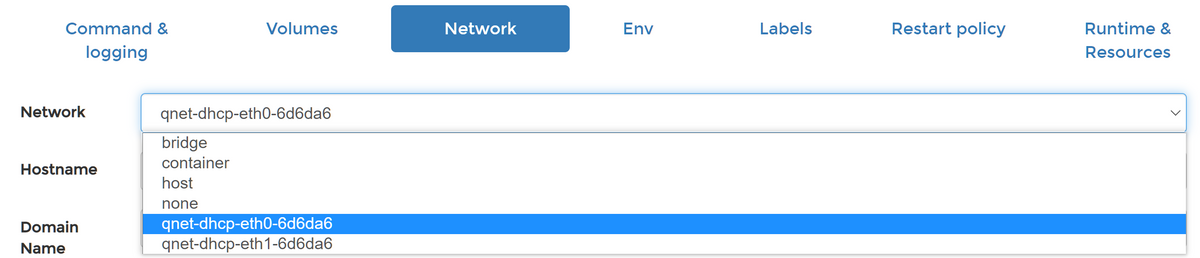

          @fastfoot na ja, so wie im Tutorial beschrieben über Portainer. Wahrscheinlich disqualifiziert mich meine Antwort :-) aber wie zuvor gesagt .. das war malen nach Zahlen.
          Es lief 2 Tage normal. Gestern Abend hatte ich allerdings über Portainer das USB-Device /dev/ttyACM0 sowie die Umgebungsvariable USBDEVICES im Container eingetragen und diesen neu erstellt.
          Dabei habe ich möglicherweise einen Fehler gemacht !.
          LG Klaus

              @fastfoot ich habe nun auch den "normalen" Docker Container genutzt. Das Arbeitsverzeichnis mit allen IOB-Dateien war noch vorhanden und konnte gemountet werden.
              ... fand den im Tutorial beschrieben Weg nur "schöner" da IOB hier eine eigene IP zugewiesen bekommt. Aber so geht's nun auch - muss mich erst mal hier etwas einarbeiten.
              vielen Dank !

                @biker sagte in Docker IOBroker-Container nach Backup gelöscht.:
                das kannst du aber auch leicht umstellen, ich habe auch für jeden Container eine eigene IP. Wenn das vorher geklappt hat, dann sollte sich das 'leicht' im Portainer umstellen lassen.
                kannst ja mit demselben image einen 2ten Container erstellen und dort mit den Netzwerkeinstellungen 'spielen'. Dafür brauchst du auch keinen Ordner der NAS zu /opt/iobroker mappen. Nicht den Ordner erneut mappen!!!
                iobroker läuft unter Docker auf QNAP TS-451+

                  @fastfoot Wie kann man den Containern eigene IP Adressen zuordnen? Das ist ja spannend. Ich arbeite derzeit nur über Ports und habe nur einen Container nach draussen (ins Internet) freigegeben. Alle anderen laufen nur lokal.

                    @nachon sagte in Docker IOBroker-Container nach Backup gelöscht.:
                    Das Stichwort ist Netzwerkmodus. Auf der QNAP gibt es da z.B. HOST, NAT und Bridge zum Einstellen. Im Portainer sieht das ähnlich aus, die gezeigte Einstellung zeigt die Verbindung über einen virtuellen Switch. Den Zugang ins Internet regele ich über die Fritzbox

                      @fastfoot sagte in Docker IOBroker-Container nach Backup gelöscht.:
                      .. gelungen - habe einen zweiten IOB-Container mit eigener IP erstellt. Allerdings nur deshalb, da ich bei Konfiguration des Containers das schon vorhandene "macvlan" Netzwerk zufügen konnte.
                      Portainer habe ich noch nicht verdaut 😕
