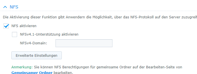

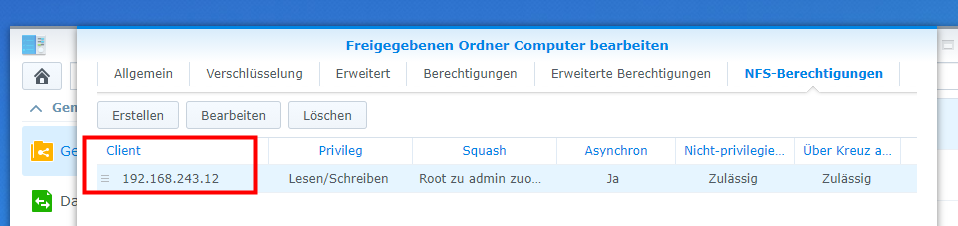

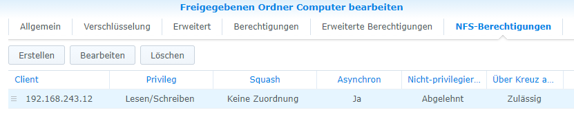

              In synology unter Dateidienste:
              Dann bei gemeinsamer Ordner - nfs Berechtigungen (...12 ist die VM in proxmox mit iob)
              Wenn ich nun das Script starte kommt immer noch der Fehler:

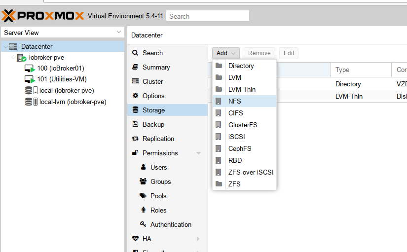

                Dazu muss aber IMHO NFS auch in der pve aktiviert werden.
                Das hatte mir den log der Syno massiv zugemüllt

                Wo wäre dies ?

                    @arteck sagte in Proxmox 3. Hilfe - Zugriff auf Synology:
                    hast du dem Ordner auch die rechte gegeben
                    \Synology\Computer\Pool
                    also die IP

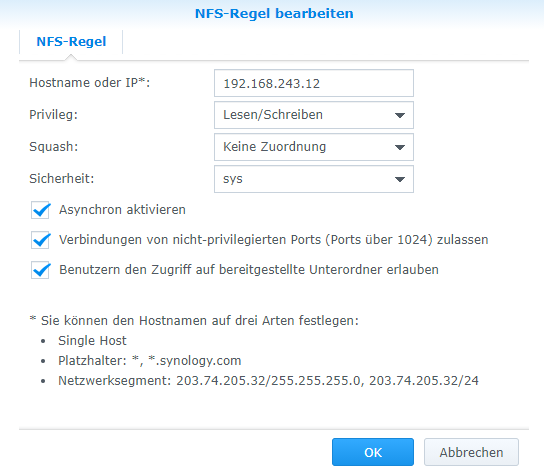

                    Ich dachte das wäre das richtige:
                    Und da genauer:
                    richtig ?

                      @bahnuhr ja genau.. und die IP ist die vom iobroker container nicht die vom Proxmox
                      mach noch squash
                      root to admin

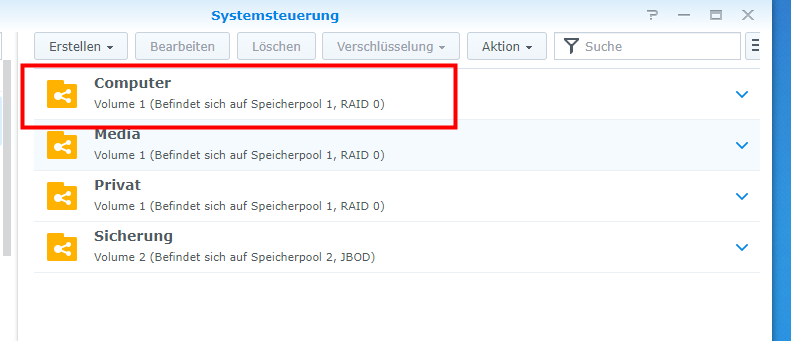

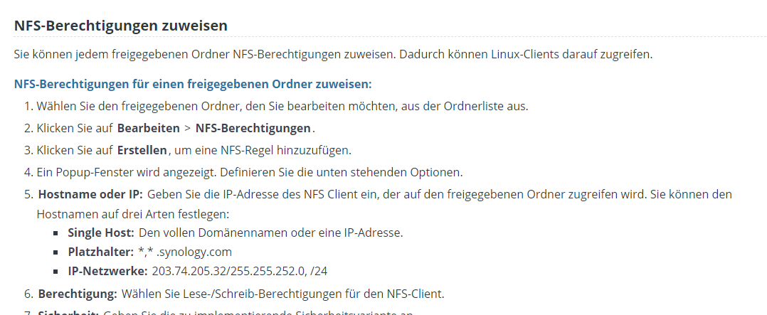

                          Der Link zeigt:
                          Ordnerliste -> wo ist die -> ist hier die Filestation gemeint?
                          Und wenn ich dort den Ordner anklicken kommt nirgends Bearbeiten - NFS-Berechtigungen

                            @bahnuhr
                            Die Ordnerliste ist unter Systemsteuerung->Gemeinsame Ordner
                            Gruß Chrunchy

                                  Danke für die Antworten, aber ich bekomme es nicht hin.
                                  Auf der Synl.hab ich:
                                  dann gemeinsamer Ordner:
                                  auf bearbeiten:
                                  der client ist meine VM mit iob unter proxmox

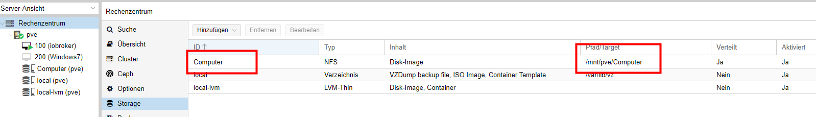

                                  In proxmox hab ich nfs hinzugefügt:
                                  Dann Script gestartet (habs mal eingefügt)
                                    auf bearbeiten:

                                    @bahnuhr Ist das Dateisystem richtig gemounted?
                                      bahnuhrB Online
                                      bahnuhrB Online
                                      bahnuhr
                                      @Thomas-Braun sagte in Proxmox 3. Hilfe - Zugriff auf Synology:
                                      Was meinst du damit?
                                      Wo finde ich dies nun wieder?
                                      P.S.
                                      Wie hab ich immer zu Rainer gesagt:
                                      Das Linux ist ne Katastrophe, zumindest für mich ?!?!?
                                      Wenn läuft ist gut.
                                      Wenns nicht läuft, komm ich nicht weiter.
                                      Danke.
