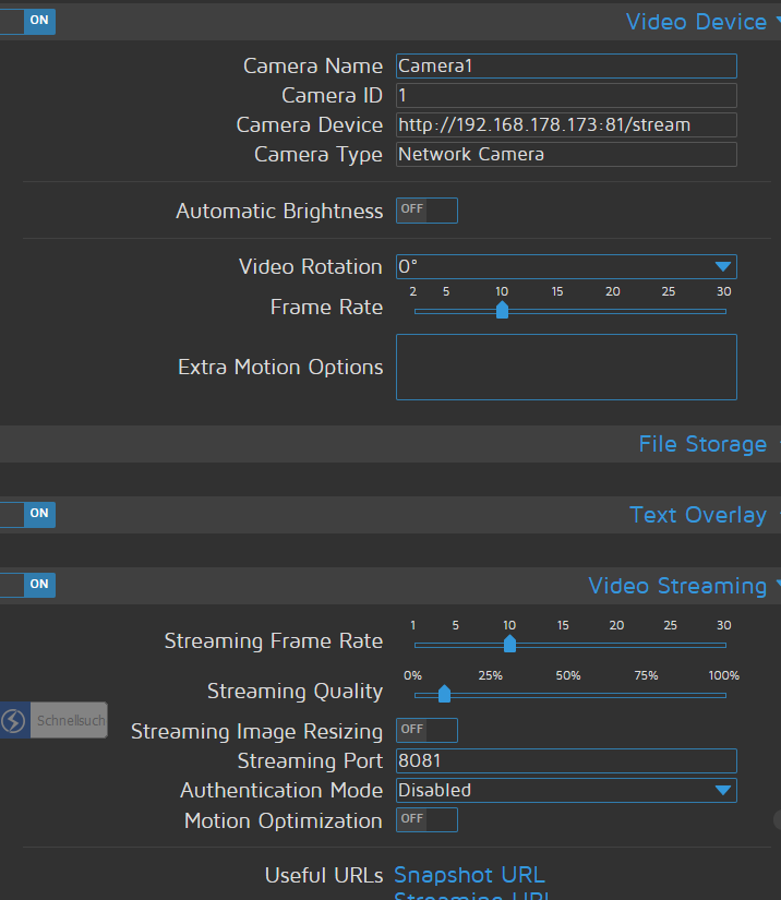

    Ich bin mir nicht ganz sicher wie Motioneye das verarbeitet, aber mir fällt auf das du Eingangsseitig mit 10fps kommst und dann 15 fps streamen willst. Rechnet der das dann hoch?
      skokarl
      stell die mal testweise beide auf 5

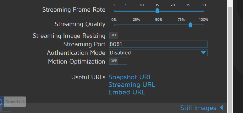

        das erste bild oben ist ja die espcam. dieses setting sagt quality 10 als minimum - daher geht 5 nicht (wenn quality überhaupt das fps ist.
        ein problem, dass ich habe - nachts werden die cams abgeschalten - da ohne beleuchtung keinen sinn macht - das setting im ersten bild wird dann wieder zurückgesetzt - daher die sehr kleine auflösung, weil ich sonst immer morgens in das cam setting müßte um die auflösung neu zu setzen
        ich denke, ich sollte def. diese settings in einklang bringen - aber kann das wirklich bei chromium solche probleme erzeugen (wie erwähnt - keinen schimmer von diesen sachen)- ich habe jetzt in motioneye diese settings: (bei der cam ist es gleich geblieben - wie obild oben))
