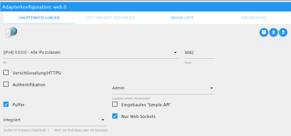

            Meine Web-Einstellungen:
            Jetzt eine Dummy-Frage: Meinst du mit Logfile das log vom iobroker? (unterhalb von Geräte auf der linken Seite
