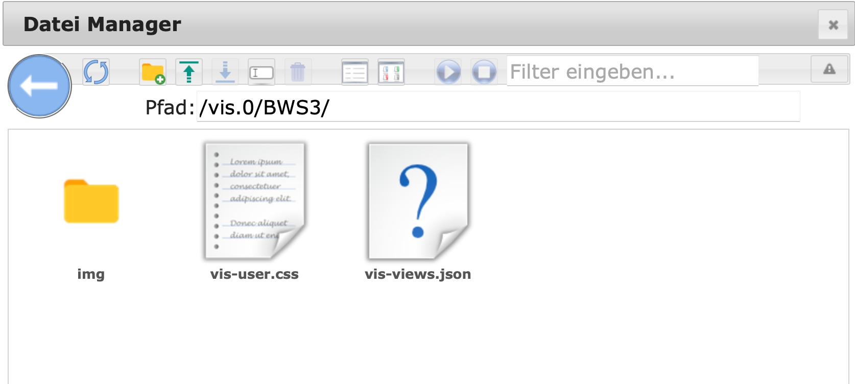

          Noch eine Merkwürdigkeit:
          Lege ich ein neues Projekt in VIS an, werde ich gefragt, ob die neue json erstellt werden soll. Dies bestätige ich...
          Suche ich nun wieder im Dateisystem nach dieser Datei, ist sie nicht vorhanden...
          root@debian:/# find / -name "vis-views.json"
          /opt/iobroker/iobroker-data/files/vis.0/BWS3/vis-views.json
          Hinweis: BWS3 ist mein Produktives Projekt, in dem Fall das Backup welches nicht übernommen wird. Das neue Projekt heißt "test99"... Das wird nicht gefunden...
          Benutze ich den Editor, wird aber ganz normal gespeichert und auch geladen wenn ich will.
          Edit:
          Ok, jetzt wird es merkwürdig. Nutze ich den Dateimanager des VIS Editors, sind sämtliche Dateien da.
          Es fühlt sich fast so an, als würde ich die ganze Zeit in zwei verschiedenen Dateisystemen arbeiten.

                      @Thomas-Braun
                      Laut Konsole nur
                      -rwxrwxrwx+   1 iobroker iobroker 86349 Dez  4  2019 _data.json
                      Hinweis: Ich habe testweise alles gelöscht um zu prüfen ob VIS danach das Projekt noch findet.

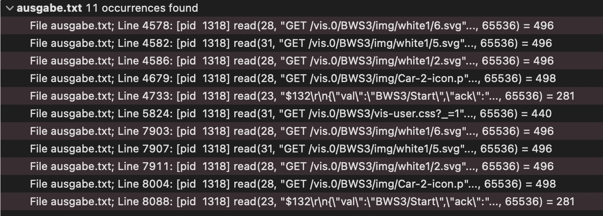

                        @darkbrain85 vielleicht etwas "hardcore", hat mir bei sowas aber schon öfters auf die Sprünge geholfen:
                        • ps -ax|grep io.web.0 => das sollte der Prozess sein, der die vis-Dateien ausliefert; die "Prozess-Id" "merken"
                        • strace -fp <Prozess-Id> 2> ausgabe.txt
                        und dann in der Ausgabedatei mal nach deiner "Test-Vis" suchen; vielleicht stellt sich am Ende aber auch nur heraus, dass du auf dem falschen iobroker bist? ;-)

                          darkbrain85
                          @JLeg
                          Naja, es ist schon der richtige Host... ;-)
                          In der Ausgabe "Deiner" Befehle finde ich beim Aufruf meiner VIS mit dem Namen "BWS3" folgende Einträge:
                          Ich habe aber keine Ahnung, was ich mit dieser Erkenntnis nun anfange...

                            @darkbrain85 hm, sieht so auf Anhieb eigentlich ok aus - das Ding liest z.B. für die SVGs jeweils 496 Bytes von der Platte. Und du bist ganz sicher, dass sich unter vis.0/BWS3/img/white1/6.svg bei dir "physisch" nichts befindet?
                            • JLegJ JLeg

                                      darkbrain85
                                      Das merkwürdige ist ja, dass die Dateien im täglichen Backup auch nicht aktuell sind. Ich packe da jede Nacht den iobroker-data Ordner und kopieren in auf mein NAS. Die darin befindliche vis-views.json hat halt als letzte Änderung ein Datum aus Dezember 2019 stehen. Das sollte ja normalerweise nicht möglich sein wenn danach Änderungen an den Views gemacht wurden.
                                      Was passiert denn beim start von iobroker? Werden die Dateien vielleicht noch irgendwo hin kopiert bzw. eingelesen/zwischengespeichert und jetzt immer von dort gelesen?
                                      Nach wie vor befinden sich unter /opt/iobroker/iobroker-data/files/vis.0 keine relevanten Daten und trotzdem funktionieren meine Views inkl. Grafiken wie immer. Es ist zum verzweifeln...
                                      Als wäre der Pfad einfach falsch und die Klamotten liegen an anderer Stelle.
                                      Leider bringt ein
                                      sudo find / -name "vis-views.json"
                                      auch keine Ergebnisse.
                                      • D darkbrain85
                                        Leider bringt ein
