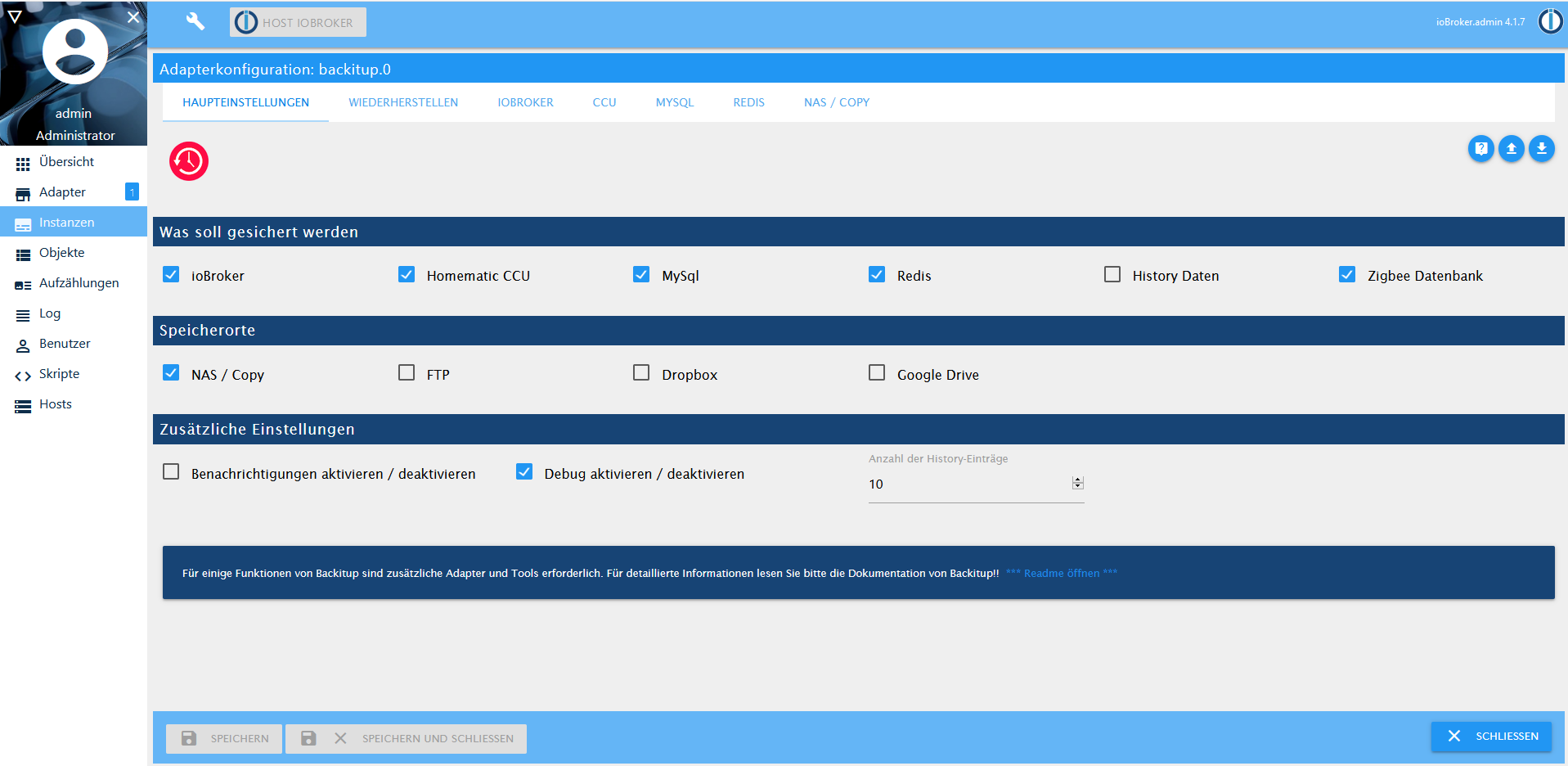

    Bei mir werden keine Backups gelöscht.

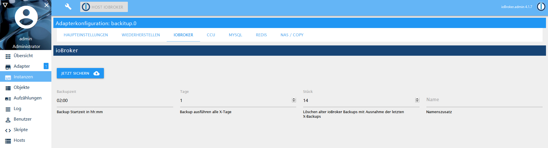

    jetzt mal blöd gefragt, du hast aber schon eingestellt, wie viele behalten werden sollen oder?

      Das ist doch die 10 unter "Anzahl der History-Einträge", die man in meinem ersten Screenshot sehen kann, oder?

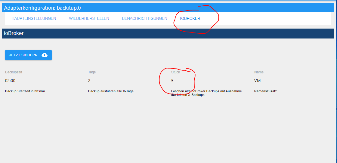

        @a200 sagte in Alte Backups werden nicht gelöscht:
        Nö, sondern hier:
        J 1 Antwort Letzte Antwort
        • FredFF FredF
          Nö, sondern hier:
          Jan1
          @FredF
          wollte ich gerade auch schreiben, da die History Eintäge damit überhaupt nichts zu tun haben ;-)

              @FredF @Jan1 Peinlich. Aber bei mir steht 14 und die Anzahl der Backups pro Kategorie ist wesentlich höher.

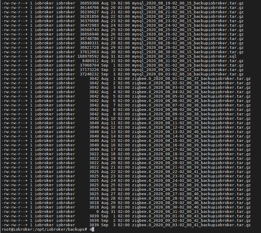

                @a200 In deinem Screenshot sind das die zigbee Datenbank und mysql zu sehen und keine vom ioBroker. Evt. kann @simatec was dazu sagen?
                Welche Backitup Version wird genutzt?
                a200A 1 Antwort Letzte Antwort

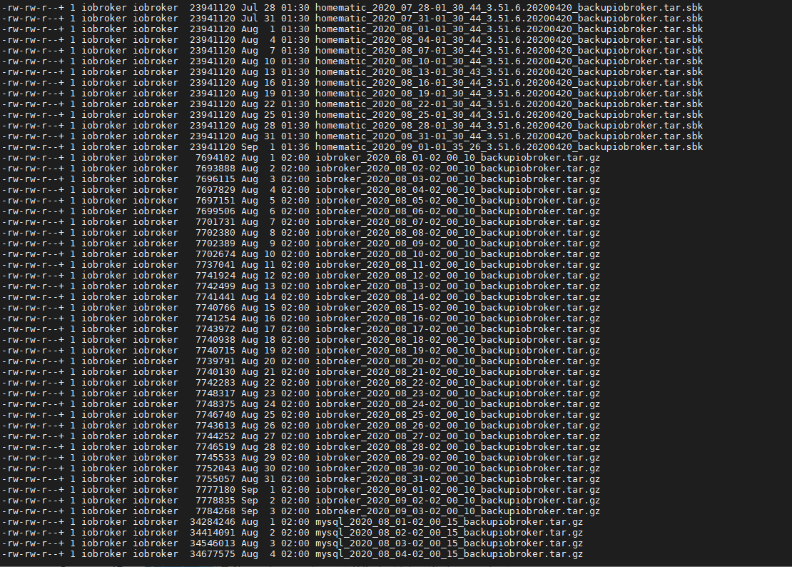

                  Ich nutze die 1.6.3 - Also recht aktuell. Wobei ich die Vorgängerversionen auch genutzt habe. Also es ist kein neues Phänomen.
                  In einem anderen Screenshot sieht man auch die anderen Backups.
                    Hier nicht zu sehen. Und sind die ioBroker Backups auch so viele?
                    Edit: gerad gesehen, sorry

                      @a200
                      Das sieht mir nach einem Rechteproblem aus. Wo laufen deine Backups auf? Lokal oder NAS?
                      Versuche mal bitte den iobroker fix und im Anschluss mal dein komplettes System neustarten
