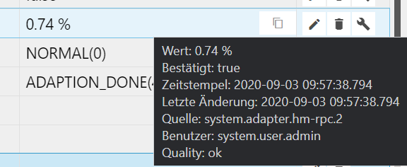

      ich benutze ein Homematic HmIP-FALMOT-C12, um meine Fußbodenheizung zu regeln.
      Ich habe ein kleines Blockly gebaut mit dem ich die Ventile abfrage, um bei Sommerbetrieb einen Bypass fahren zu können.
      Dies hat bisher auch immer gut funktioniert, aber seit ein paar Tagen ist der Bypass immer ganz auf und die anderen Räume bekommen zu wenig Energie. Da es erst jetzt langsam wieder kälter wird, ist mir das vorher nicht aufgefallen.
      Fakt ist, das die Homematic bei z.B. 82%, im Adapter genau 0,82% angezeigt wird.
      ab0719f9-c362-44fd-8202-ff1831d129aa-image.png c8744b8c-5521-4f2a-a641-da57d0432393-image.png
      Ich habe jetzt bis zur Lösung des Problems das Blockly deaktivert...
      Hat das noch jemand bemerkt?

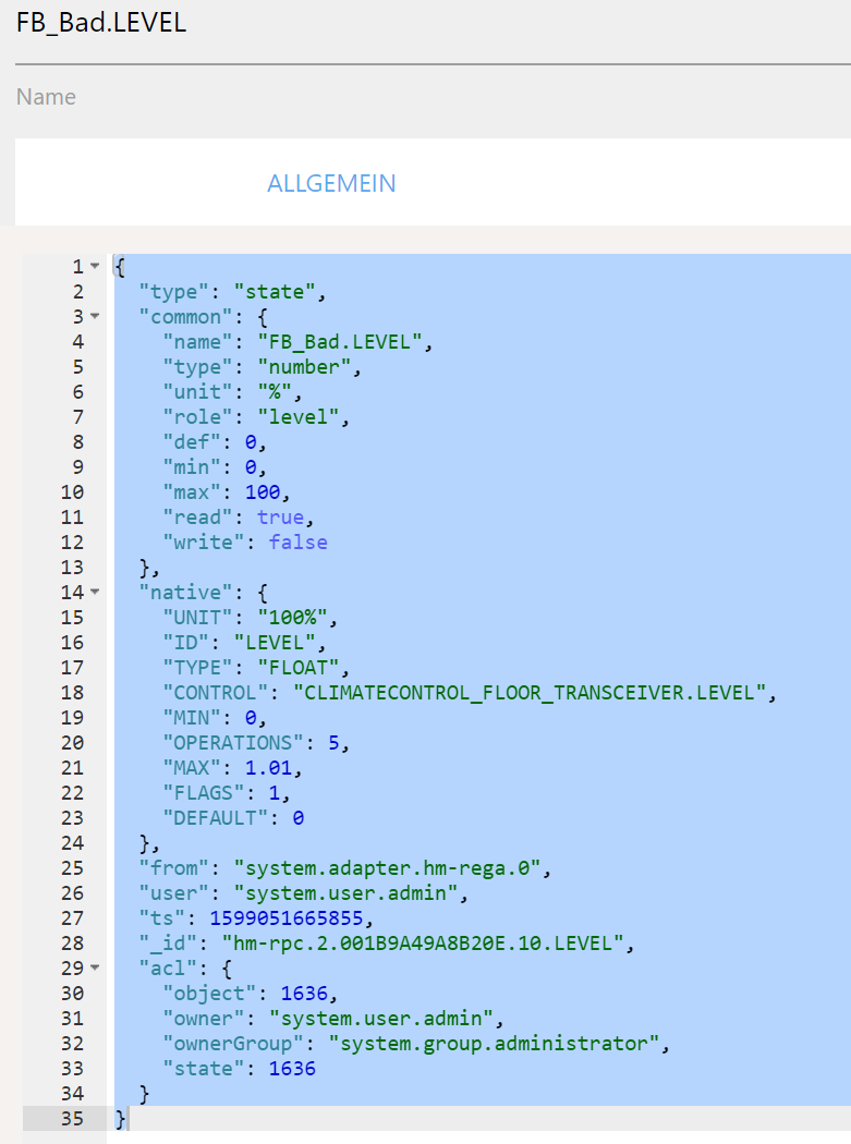

                          @Axel-Koeneke Mach mal bitte ein Upload des Adapters, z. B. via Terminal iob u hm-rpc und starte mal den Adapter neu.
                          Axel Koeneke 1 Reply Last reply Reply Quote 1
                          • Axel Koeneke
                            Axel Koeneke @foxriver76 last edited by
                            @foxriver76 sagte in Adapter HomeMatic RPC 2.6.19 - falsche Anzeige der Ventile:
                            iob u hm-rpc
                            Küche funktioniert jetzt, aber Bad noch nicht...
                            RAW sieht unterschiedlich aus.. Aber warum?
                            bd982189-120c-41b9-90db-277d22affebe-image.png 001798a4-1ea1-4850-8cfe-fb3a350b1d81-image.png
                            foxriver76 Axel Koeneke 2 Replies Last reply Reply Quote 0
                            • foxriver76
                              foxriver76 Developer @Axel Koeneke last edited by
                              @Axel-Koeneke hat den gleichen Inhalt nur in einer anderen Reihenfolge, ist nicht schlimm.
                              Mach mal noch für Rega den Upload und starte beides neu. Wenn’s dann nicht geht dann passt vermutlich irgendwas noch nicht, dann müssen wir mal ins Log schauen.
                              • Axel Koeneke
                                Axel Koeneke @Axel Koeneke last edited by
                                @Axel-Koeneke Ich habe mal die RAW Wert so wie in der Küche sortiert und anschließend nochmal gestartet.
                                Jetzt funktioniert es wieder wie es soll.

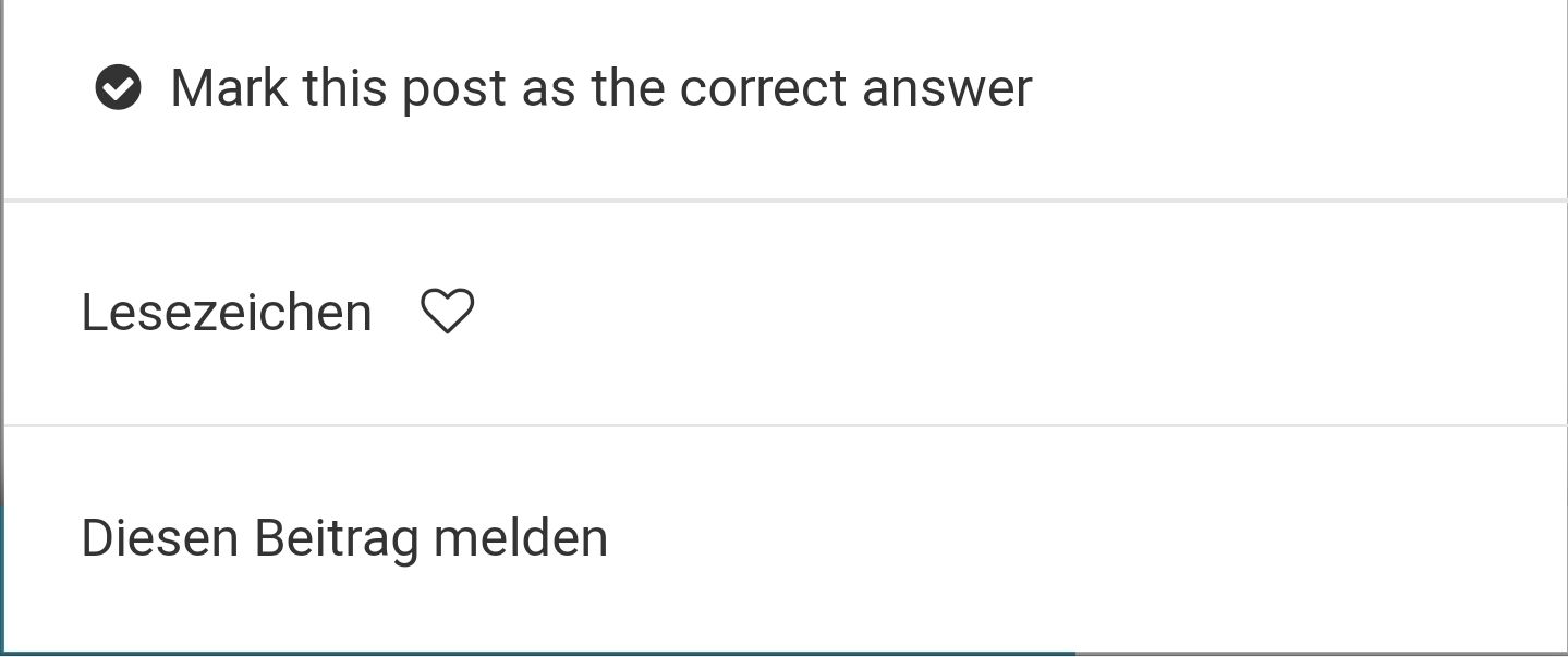

                                      @Axel-Koeneke Eine Frage habe ich noch: Wie kann ich nochmal das Thema auf gelöst setzen?
                                      Ich suche mir schon die Finger Wund...
                                      • Homoran
                                        Homoran Global Moderator Administrators @Axel Koeneke last edited by
                                        @Axel-Koeneke sagte in [Gelöst] - Adapter HomeMatic RPC 1.14.21 - falsche Anzeige:
                                        Ersten Beitrag editieren; im Threadtitel [gelöst] davor schreiben
                                        Axel Koeneke 1 Reply Last reply Reply Quote 0

                                              Okay, bei mir ist immer noch ein Fragezeichen...
                                              dslraser Homoran 2 Replies Last reply Reply Quote 0
