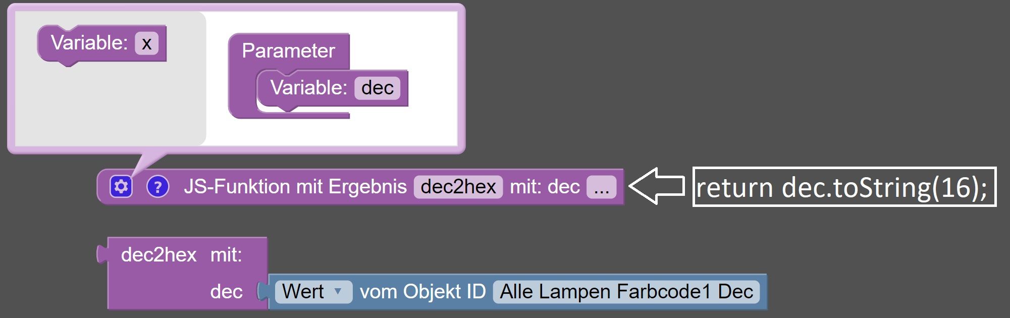

                    @bananajoe Hab inzwischen eine Lösung gefunden wie man die Werte von 0 - 360 von der Vis auslesen kann.
                    Man kann jeden X-Beliebigen normalen Slider benutzen. Min & Max Wert können somit als 0 bzw. 360 festgelegt werden.
                    Als Hintergrundfarbe (RGB Farbverlauf) kann man z. B. eintragen:
                    linear-gradient(to right, #ff0000, #ffff00, #00ff00, #00ffff, #0000ff, #ff00ff, #ff0000)
                    Wenn dieses für die Einstellung der Farbtemperatur benötigt wird:
                    linear-gradient(to right, #FFFF80, #E0E0FF)
                    Hier ein Bild dass beide Ergebnisse anzeigt:
                    Je nach belieben kann man die Farben noch etwas optimieren.
                    Die Umrechnung von Hex zu Dex & andersrum habe ich im Skirpt als Blockly gelöst:

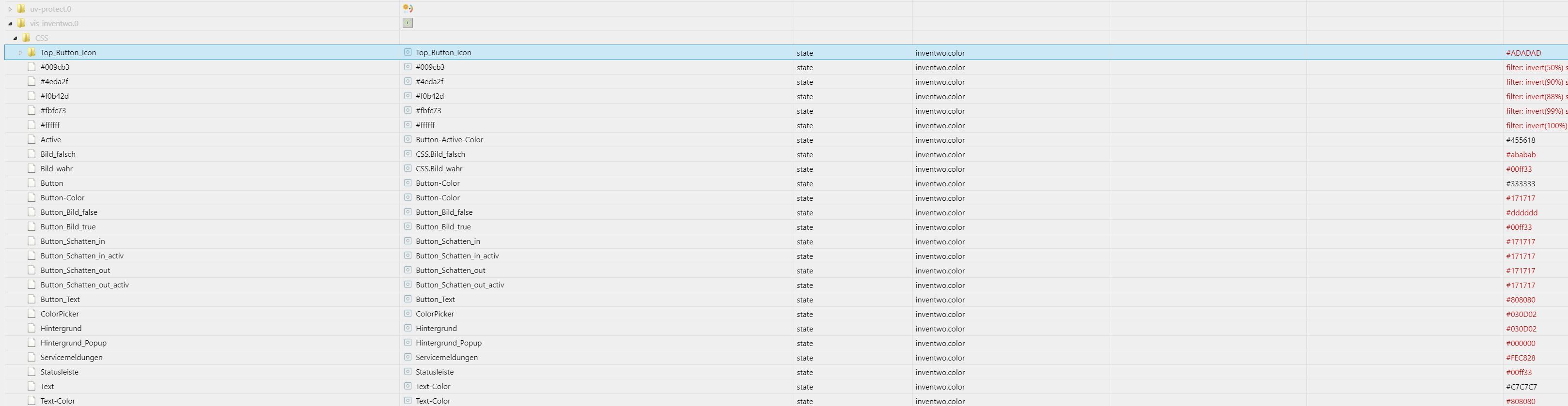

                                          #368
                                          Halo zusammen,
                                          ich frage bei Euch nochmal ganz gezielt nach, da ich es nicht hinbekomme das sich meine Geräteicons in der Farbe ändern.
                                          Mein Ziel ist es alle meine Geräte im Netzwerk mit dem Vis-inventwo Widget in meiner View darzustellen.
                                          Wenn nun ein Gerät keinen Strom hat soll das Icon rot dargestellt werden. Falls Strom vorhanden ist, soll es grün dargestellt werden. Dazu frage ich von den Geräten den Datenpunkt Connection ab.
                                          Genau das bekomme ich aber nicht hin. Ich bin mir allerdings auch nicht sicher ob ich hier den richtigen Weg beschreite. Oder muss ich hier ein anderes Widget nehmen?
                                          Bin für jeden Tipp von Ich dankbar, da ich doch noch viel lernen muss.
                                          Hier mal zwei Screenshots von meinem Drucker, der natürlich die meiste Zeit im Standby ist. Aber Strom bekommt er ja trotzdem, müsste also grün sein, oder?
                                          Mit besten Grüßen
                                          Andy
