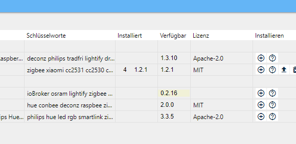

        @efxz
        adapeterversion ? bzw. wann aufgespielt ??
        efxzE 1 Antwort Letzte Antwort
        • arteckA arteck
          @efxz
          efxzE Offline
          efxzE Offline
          efxz
          @arteck
          version 1.21 am 31.08. von git
          meine anderen 3 Instanzen laufen ohne probs
          • efxzE efxz
            @arteck
            arteckA Offline
            arteckA Offline
            arteck
            @efxz was denn für andere 3 instanzen ? und was ist 1.21 .. kenn ich nicht

                efxz
                @arteck
                ich habe noch drei slaves mit zigbee instanzen am laufen
                hier die version 1.2.1
                • efxzE efxz
                  @arteck
