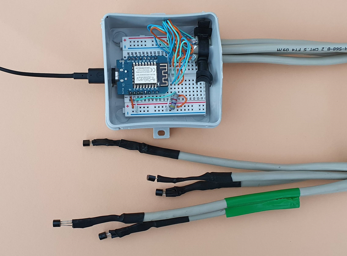

            Ds18b20 sind logischerweise Temperaturfühler. Diese habe ich so wie auf dem Bild an Rück und Vorlauf so angebracht.
            Angeschlossen sind diese an eine nodemcu aber du kannst natürlich z.B. einen wemos nehmen. Softwaremäßig läuft das ganze mit espeasy sollte aber auch problemlos mit tasmota funktionieren.

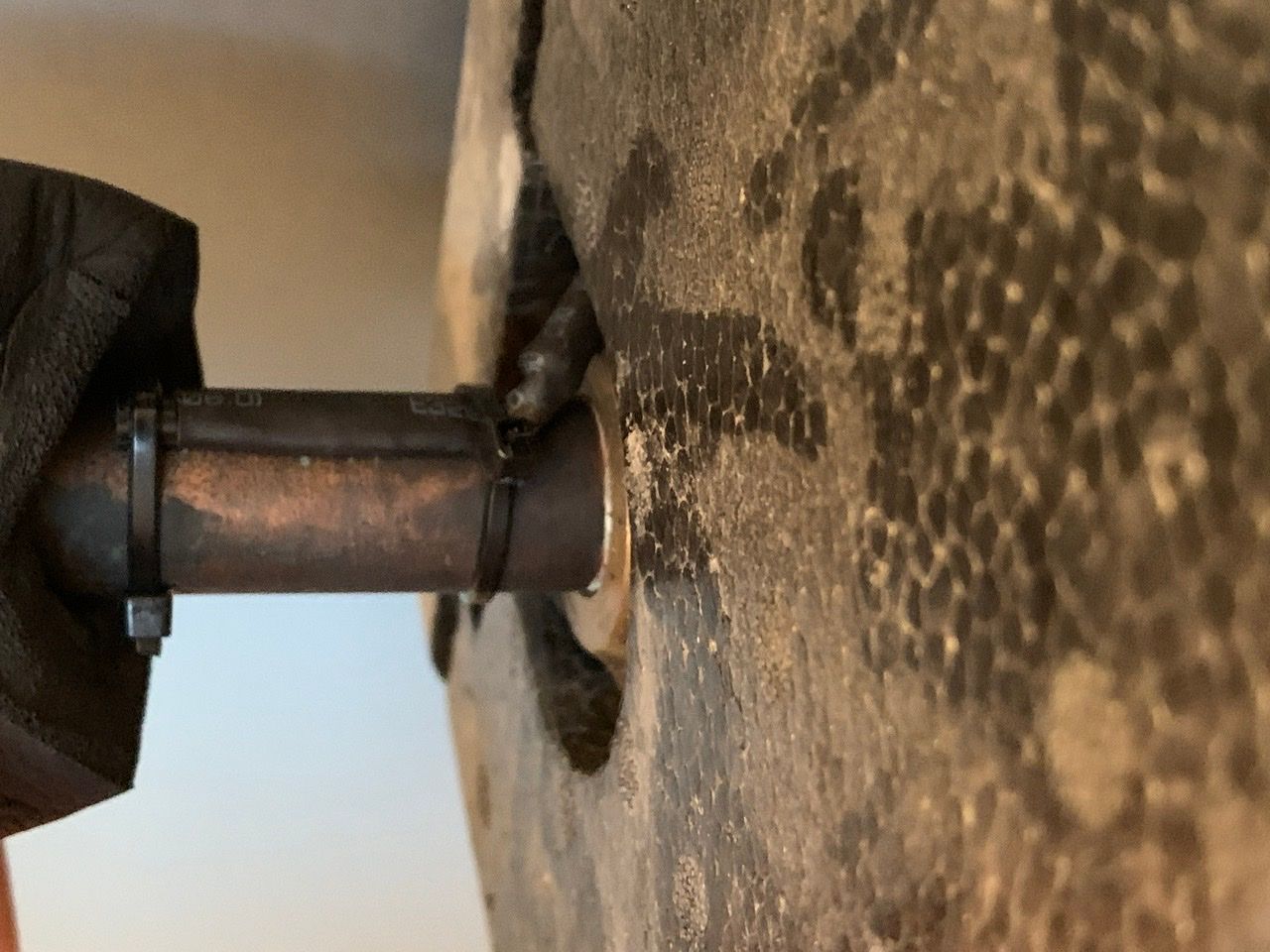

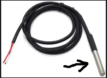

                  Ich fang schonmal an mit fragen :)
                  Auf dem Bild kann man es nicht genau sehen, das Ende des "Messgerätes" hast du an dem Rohr befestigt?
                  S 1 Antwort Letzte Antwort
                  • haselchenH haselchen
                    @saeft_2003
                    saeft_2003
                    @haselchen
                    Alles klar :-)
                    Das Bild von dir ist die wasserdichte Variante (schwimmt in meiner Zisterne) an meiner Heizung habe ich die linke normale Variante. Über den Beinchen ist Schrumpfschlauch und befestigt einfach mit Kabelbinder. Man könnte bestimmt auch die wasserdichte Variante nehmen, diese ist aber "träger" und das will man grad bei einer Heizung eigentlich nicht. Weitere Fragen? ;-)

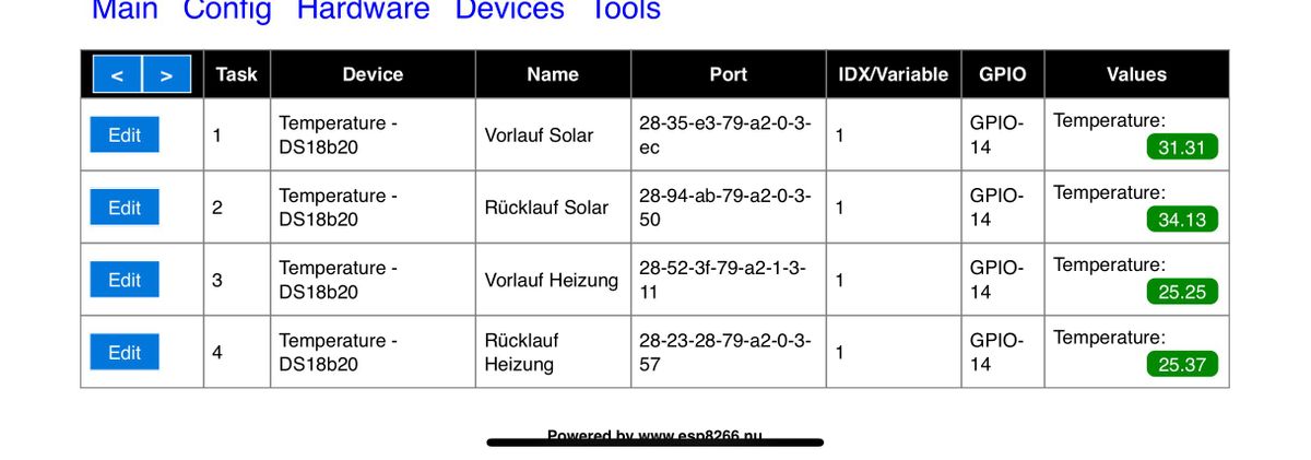

                    Bild Text
                      saeft_2003
                      Hier sieht man wie die bisschen Sonne heute das Warmwasser etwas erwärmt hat.

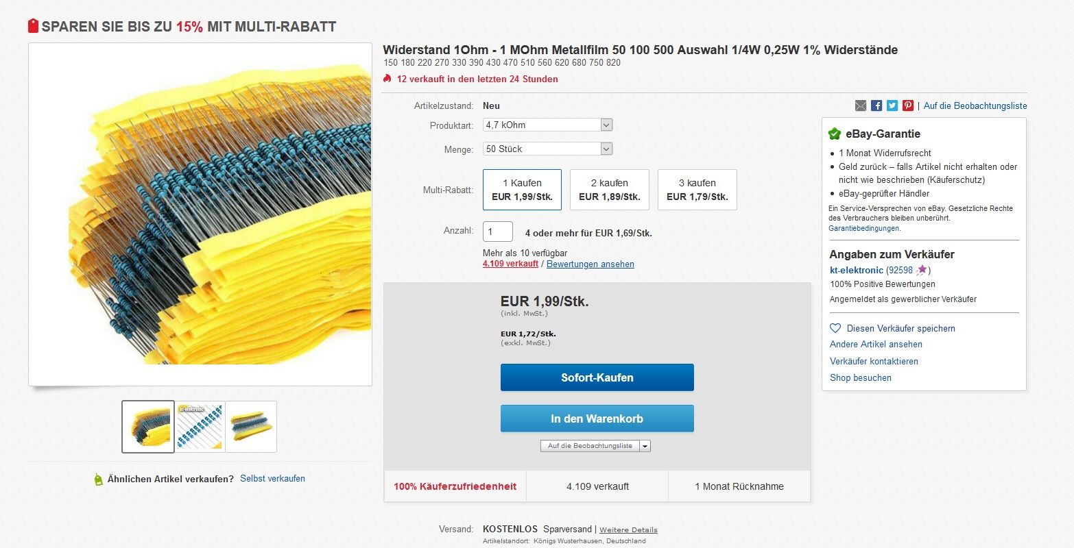

                              ds18b20 ist auf jeden Fall die bessere Wahl. Zu dem Widerstand (ohne E!):
                              1. Du brauchst nicht 4,7 ohm sondern 4,7 kohm. Das ist ein großer Unterschied.
                              2. Wie kommst du auf Volt bei einem Widerstand?
                              3. Einfach auf ebay nach einem 4,7 kohm Widestand suchen und kaufen.
                              Zu der Kabellänge, ich bin mir relativ sicher das 3m kein Problem sein sollten.

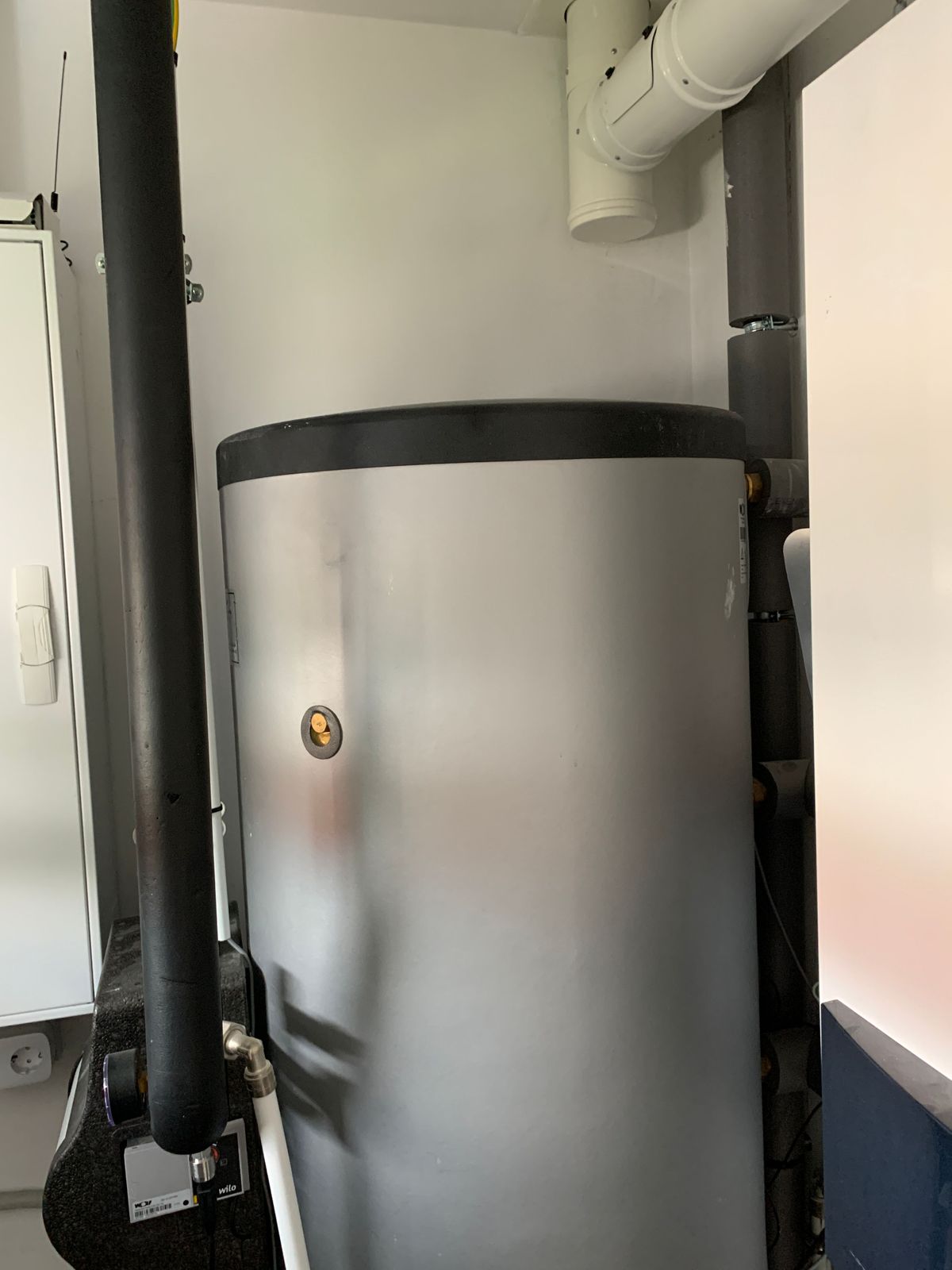

                                  Ich hab am Warmwasserspeicher, oben diesen schwarzen Deckel entfernt (ist nur draufgesteckt) darunter befindet sich mittig ein Messingverschlussfitting. Dieser leitet die Wärme perfekt nach außen, darauf habe ich dann mit Sekundenkleber den ds18b20 geklebt.
