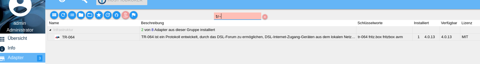

                crunchipC Abwesend
                crunchipC Abwesend
                crunchip
                @jmeister79 einen, was anderes ist nicht mehr drin, in meinem screen, ist allerdings Version "latest"
