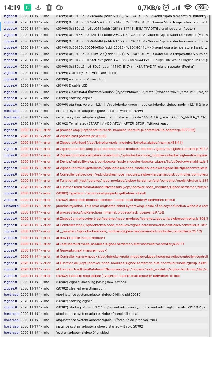

    Hallo.
    Ich habe den oben genannten Stick.
    Seit heute verbinden sich die Geräte nicht mehr mit coordinator in der Netzwerkkarte.
    Ich war vorher auf 1.2.0 und jetzt auf 1.2.1 vom zigbee Adapter aber das gleiche Problem.
    Ein Backup von gestern habe ich eingespielt brachte auch keine Verbesserung.
    Meine persönliche Erfahrung zur Reichweite von oben genannten Stick zum alten cc2531 ist eher durchschnittlich. Ein bißchen höher ist die Reichweite aber ich hätte mir mehr erhofft. Kann ich noch irgendwas anders machen um die Reichweite zu erhöhen? Auf Höhe Sendeleistung steht der Stick schon.

      @Mac_Schmeck zigbee Adapter auf debug stellen und wenigstens das Log hier einstellen. Sonst kann man schwer helfen

          @Mac_Schmeck sagte in CC 2538/2592 Netzwerkkarte im Zigbee Adapter defekt:
          ein bisschen ist gut.. aber das ist deine Meinung.. die Tests sagen was anderes.. egal... ist ehh auf jeder Umgebung anders...
          was heisst die verbinden sich nicht.. mach die Karte auf und warte .. bei mir sind es 5 min.. je mehr Geräte desto lönger dauerts.. da diese alle angesprochen werden ob die da sind...

            Die Netzwerkkarte hat sich bis gestern innerhalb von Sekunden aktualisiert und alle Geräte hingen am coordinator. Jetzt sind sie alle rot und sind nicht mehr mit Linien mit dem coordinator verbunden.
            Kann das sein daß es mit der Reichweite an dicken Wänden liegt? Ich glaube es sind 36cm dicke Wände. Kann ich mit dem WLAN Kanal vom Stick versuchen noch ein wenig mehr rauszukitzeln?
              was ??? welchen WLAN kanal vom Stick ?????? du musst die Kanäle so einstellen das sich diese nicht in die Quere kommen.. WLAN und Zigbee

                Ich bin mit dem zigbee Adapter auf Kanal 12 und mein wlan ist auf Kanal 2. Sollte dann wohl so in Ordnung sein. Ich habe hier Mal eine Übersicht gesehen mit den WLAN Kanälen in Verbindung mit der Reichweite oder durchsatz, hatte nur daran gedacht daß ich da noch was hätte machen können.
                  Ich glaube eher nicht:

                                Hallo nochmals.
                                nachdem ich jetzt den zigbee adapter nochmal gelöscht habe und eine neue Instanz installiert habe und die geräte wieder gekoppelt habe war alles i.O.
                                Dann habe ich das Kabel samt stick gezogen und eine Verlängerung noch dazwischen gehangen, seitdem ist die netzwerkkarte wieder futsch und die geräte stehen zwar in der liste reagieren aber nicht. Bin der Meinung das jetzt in der Netzwerkkarte vom coordinator zum gerät die nwk Addr. (Network Adress?) fehlt.
                                Ausserdem habe ich mit Antenne am Stick immer noch die gleichen Empfangswerte wie ohne Antenne. Das kann doch auch nicht normal sein?!

                                  Habt ihr noch eine Idee wenn die Netzwerkkarte futsch ist?
                                  Sobald der Strom zum pi4 samt Stick kurz weg ist ist danach die Netzwerkkarte futsch und der coordinator verbindet sich im Anschluss nur noch mit den repeatern/Steckdosen aber nicht mehr mit den Sensoren.

                                          Mac_Schmeck
                                          schrieb am zuletzt editiert von Mac_Schmeck
                                          Zigbee Adapter steht auf 1.2.1. soll ich auf eine GitHub version aktualisieren?
                                          Das Problem mit der Netzwerkkarte ist seitdem ich den cc2538/2592 Stick habe.
                                          Wenn der Strom kurz weg ist damit mein ich Stromausfall, das passiert alle paar Monate. Falls du noch weitere Infos brauchst lasse mich es wissen.
