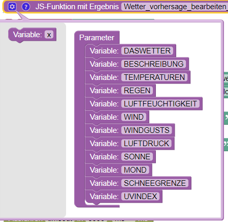

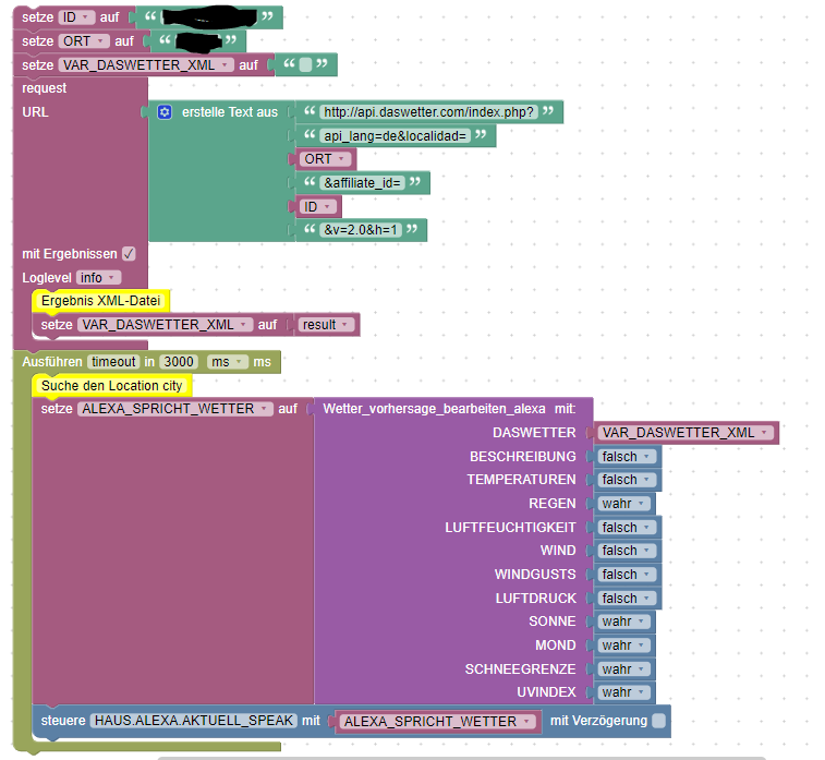

        @ChrisXY Also ich hab jetzt mal der Basis von DASWETTER.com (Haben leider nur stündliche Werte) bearbeitet:
        Man muß sich dort ein API-KEY holen und hat dann eine ID
        Vom DASWETTER-Adapter (falls man den installiert hat), kann man allerdings nur die 3.Variante (XML-DATEI) nehmen. (andere Varianten nicht geprüft und bearbeitet)
        http://api.daswetter.com/index.php?api_lang=de&localidad=**DEINORT**&affiliate_id=**DEINEID**bw&v=2.0&h=1
        Da ich monentan keine Regenwerte bekomme, konnte ich abschließend nicht prüfen, du kannst es aber vielleicht auch anpassen im Fehlerfall?

        Letzte Änderung: 21.08.2020 15:13 (da noch in Entwicklung)
        Das BLOCKLY dazu:

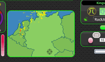

          • liv-in-skyL Offline
            liv-in-skyL Offline
            liv-in-sky
            finde das widget von sigi sehr schön - habe bei mir (wie die formel1) dieses bild- nimmt nicht viel platz und zeigt die wolken ganz schön (ich weiß - für alexa unbrauchbar) - aber vielleicht gefällt es jmd.
            als image mit dieser quelle:
            http://www.wetter24.de/meteo/automatic-gif/radar.teaser/radar_de_teaser.gif

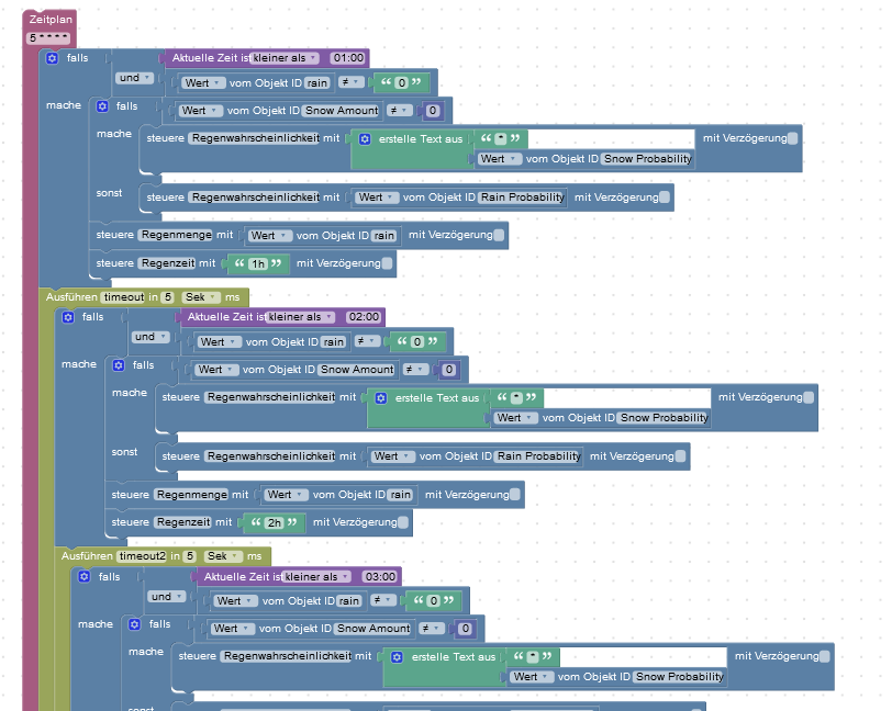

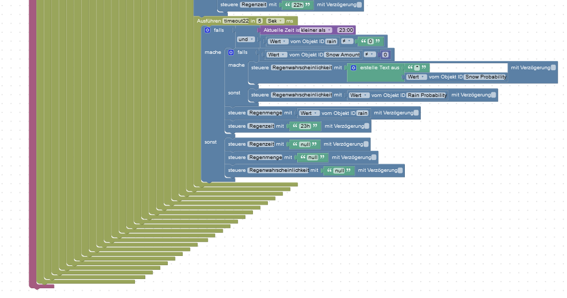

                nik82
                Falls es jemand braucht, habe hier mal ein Blockly gemacht, es wird stüdlich abgefragt und in einer Variable gespeichert.
                Habe dazu den Adapter "Daswetter" und den Adapter "Accuweather" hergenommen, Daswetter wird eigentlich nicht zwingend gebraucht, aber den hab ich schon auf meinem System gehabt und Accuweather zeigt halt noch zusätzlich die Schneemenge an, somit wird die Variable Regenwahrscheinlichkeit mit einem "*" gekennzeichnet wenn es Schneit und nicht Regnet.
                Geht bestimmt besser und nicht so umständlich wie ich es gemacht habe, aber es funktioniert zumindest :-)
                Leider ist das Blockly so groß, dass ich hier nur die ersten drei Blöcke poste, muss man dann halt mit den anderen Uhrzeiten noch erweitern:
                <block xmlns="http://www.w3.org/1999/xhtml" type="schedule" id="Q}1Dipsu#VFxoj3YT0Z" x="-587" y="-562"> <field name="SCHEDULE">5 * * * *</field> <statement name="STATEMENT"> <block type="controls_if" id="l,LMfroa5foRk8br/r!">

                • nik82N nik82

                    @ilovegym
                    Hi, ok, hier das Textfile.
                    Zeit.txt
                    Wir eventuell nicht funktionieren, da ich als Variable von meiner Homematic Systemvariablen genommen habe und die werden ja bei euch nicht drin sein.
                    Hier noch ein Ausschnitt, so fägt es an:
                    Dann gehts quasi jede Stunde bis 23 Uhr, danach falls es an diesem Tag nicht regnet oder schneit werden die Variablen auf "null" gesetzt:
                    Und man muss natürlich, sobald ein Wert gefunden wurde, die Timeouts stoppen, damit das Script aufhört:
                    ? 1 Antwort Letzte Antwort
