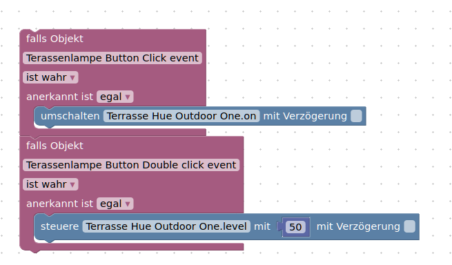

        Habe dieses Script für die Lampe und Button:
        Dadurch das die Lampe an einer Philips Hue angemeldet ist, ist die Lampe im Alexa auch integriert und kann dadurch geschaltet werden. Glaube ich verstehe schon durch deine Fragen, warum dies nicht geht. Weil ich dies im Alexa2-Verzeichnis hinterlegen müsste. Damit es funktioniert oder? Aber durch drücken des Button müsste doch auch eine Schaltung möglich sein.

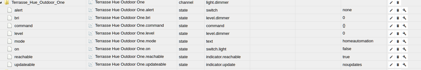

                Der wird wird unter den Adapter HUE (iobroker) auch geändert (true/false),

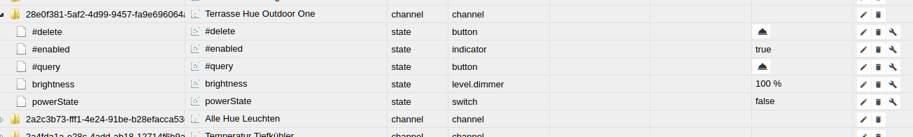

                Aber unter Alexa2 wird der Wert nicht geändert. Selbst, wenn ich dies über Alexa einschalte.
