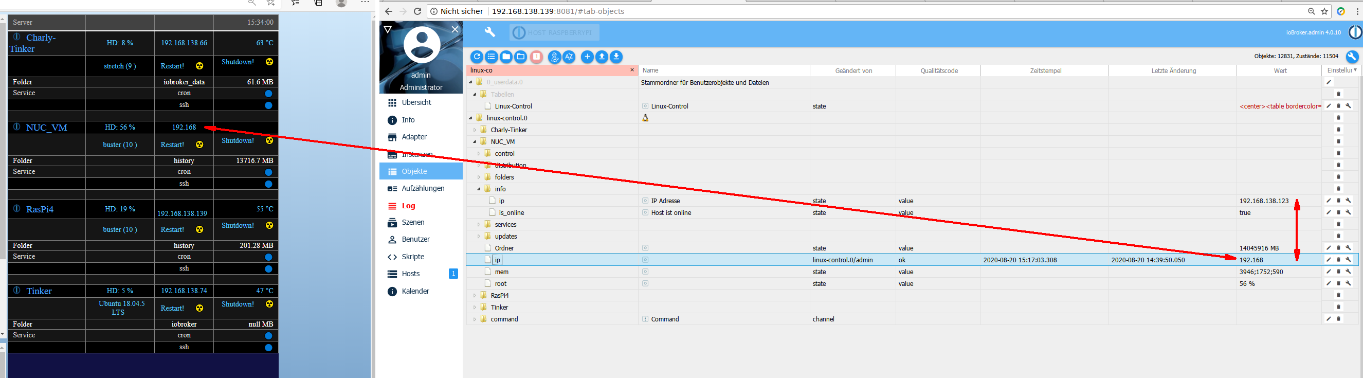

                        • Homoran
                          Homoran Global Moderator Administrators last edited by Homoran
                          @liv-in-sky
                          Läuft soweit ganz gut, aber:
                          Mein Problemkind:
                          zeigt keine Updates usw. an, obwohl die DPs in den Objekten korrekt gefüllt sind:
                          Ich hätte fast schon dem armen @Scrounger die Schuld gegeben und Gottseidank noch schnell in die Objekte gesehen.
                          Und ja, da steht es schon einige Zyklen
                          Ich nehme an, dass durch die fehlenden Daten, die wegen der Rechteprobleme nicht kommen, die Tabelle gekillt wird

                                z.B. habe ich hier mit der alten Version noch die IP drin, die vom eigenen Befehl kommt.
                                Warum die bei der VM abgeschnitten ist, erklärt sich mir nicht, der Befehl ist überall identisch.
                                Habe auch an der Stelle in dem Script ip gegen info.ip getauscht. Das klappt jetzt auch.
